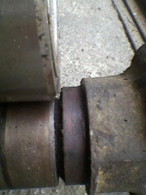

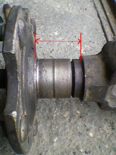

баксанец 20 Опубликовано 13 мая, 2013 (изменено) Вот вот ступица и вилка. Они стянуты до упора. А вот этот же узел с подшипником правда упорного кольца нет Растояние от упора вилки до подшипника в данный момент 11мм. Кто помнит толщину упорного кольца? В любом случае не 11мм. Изменено 13 мая, 2013 пользователем баксанец Поделиться сообщением Ссылка на сообщение Поделиться на другие сайты
Toyota007 2 888 Опубликовано 13 мая, 2013 Есть у меня подозрение,что у тебя на приводе какой то напрессовываемой шайбы и не хватает.По этому так и происходит,хотя тебе можно было легче сделать,не шайбы подставлять,а ступицу на токарном станке срезать несколько мм.У меня вот так выглядит привод. Поделиться сообщением Ссылка на сообщение Поделиться на другие сайты
баксанец 20 Опубликовано 13 мая, 2013 Все правильно. Я же говорю что на фото нет упорного кольца. Это кольцо стоит сейчас на машине с новыми ступицами и вилками, на фото старые детали. Ты это называешь шайбой. Промерь какой толщины эта шайба. У меня сумарная ширина шйбы с подшипником была меньше растояния между ступицей и вилкой. Поделиться сообщением Ссылка на сообщение Поделиться на другие сайты

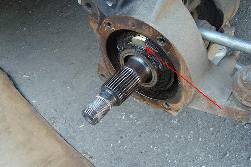

Toyota007 2 888 Опубликовано 13 мая, 2013 Вот здесь хорошо видно зазор между ступицей и подшипником в собранном состоянии...Там несколько мм.Их хватает на затяжку роликов... Поделиться сообщением Ссылка на сообщение Поделиться на другие сайты

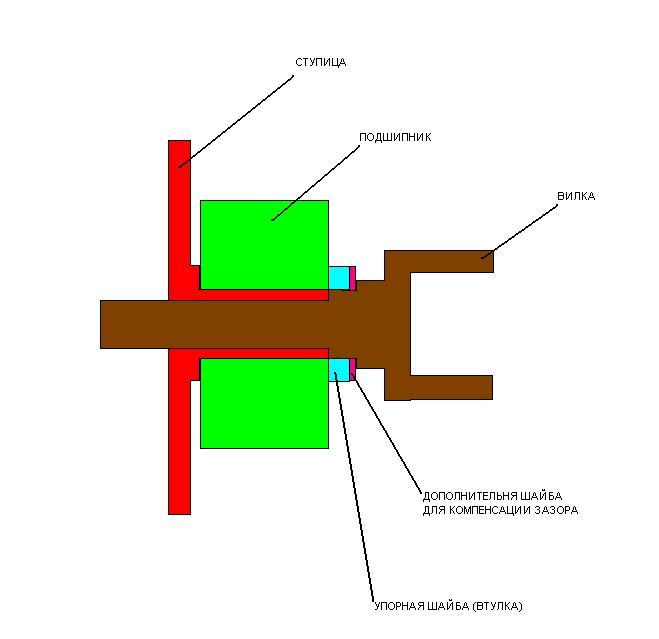

баксанец 20 Опубликовано 13 мая, 2013 (изменено) Это я знаю, уменя ступица в собранном виде выглядит так же. Но подшипник зажимается между этими плоскостями плюс распорная шайба: чтобы подшипник зажался я подкинул шайбы в этом месте, где у тебя стоит жестяной пыльник Изменено 13 мая, 2013 пользователем баксанец Поделиться сообщением Ссылка на сообщение Поделиться на другие сайты

баксанец 20 Опубликовано 13 мая, 2013 Мне кажется ты велосипед изобретаешь... Потому и тема названа "возможно победа". Это теория, которую я испытываю практикой. Пробег относительно небольшой, всего около 3-х тысяч. Но примерно 500 из них по горным грейдерам. И опять же, до переделки после первого же выезда приходилось подтягивать, а сейчас нет.Но однозначно в кнструкции пер моста есть конструктивный глюк, который усугубляется нестабильным качеством. Тому подтверждение и то, что у одних мост бегает по 200тыс, а у других с первых километров танцы с бубнами.Тема создана для тех кому не повезло:) Еще для тех кто удалил или собирается удалять жестяные пыльники, которые стоят там же - между телом вилки и упорной шайбой. Она состоит из двух частей, которые вместе как раз имеют толщину 1,5 - 2мм. Как видно из моего примера, ступица и вилка не имеют достаточного хода дуг относительно другого, что бы компенсировать отсутствие 1,5 - 2 мм. И потом, удалив пыльники и ничем их не заменив, мы смещаем ось поворота крестовины относительно оси поворота шкворней на те же 1,5 - 2мм. Возможно это будет во благо (оси совпадут т.к. раньше не совпадали), а может во вред (раньше оси совпадали, а теперь уйдут, или и раньше не совпадали, а теперь еще больше разойдутся). Это про нестабильное качество.А вообще, как мне видиться, ШРУС вместо крестовины в приводе, решило бы много проблем. Поделиться сообщением Ссылка на сообщение Поделиться на другие сайты

баксанец 20 Опубликовано 14 мая, 2013 Вот еще схема, понятней будет: Поделиться сообщением Ссылка на сообщение Поделиться на другие сайты
