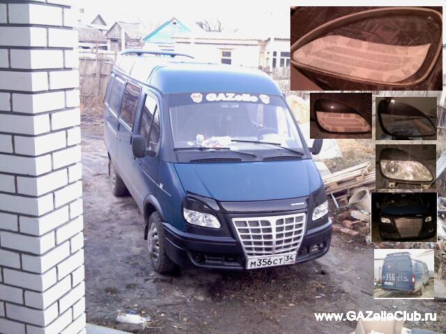

надо также замутить...а на поворотники накласть! боковые ярче чем передние...
а поворотники утром хорошо видно?
Я с перепугу сильно задул краской, примерно 70-80% от прозрачности и днём нормально видно. на солнце не проверял, небо обложено уже неделю как.
но вполне хватило бы нанести краску до стадии равномерности и по прозрачности получается около 60-70% прозрачно. можно переодически надевать стекло смотреть на сколько не прозрачна фара.
Есть ещё вариант если сильно задуто и не видно поворотника - это очистить внутри стекла рёбрышки или сразу не задувать их, уверен будет круто, только в лом опять снимать бампер :)
Краска "VIKA" чёрная матовая.
Всё оказалось проще чем предполагалось.
С внешней стороны рисуем маркером окуратную линию.
Снимаем стекло.
клеим бумажный скотч по линиям и по рёбрышкам внутри стекла. обратите внимание, скотч не подрезался ножичком или бритвочкой, просто краюшек проводим на поворотах, остальное прижимаем.
Обезжириваем остатки стекла.
задуваем до примерно 50% прозрачности(переодически проверяем надевая на фару) - этого хватит чтобы днём было видно поворотники.
собираем фару.
Желательно пройтись тонким слоем герметика на уже существующем герметике, чтобы не нарушить герметичность, а то потеть будет изнутри.
С пластиковыми стёклами нужно быть предельно окуратным, второй попытки не будет если что-то кцляпнуть.
