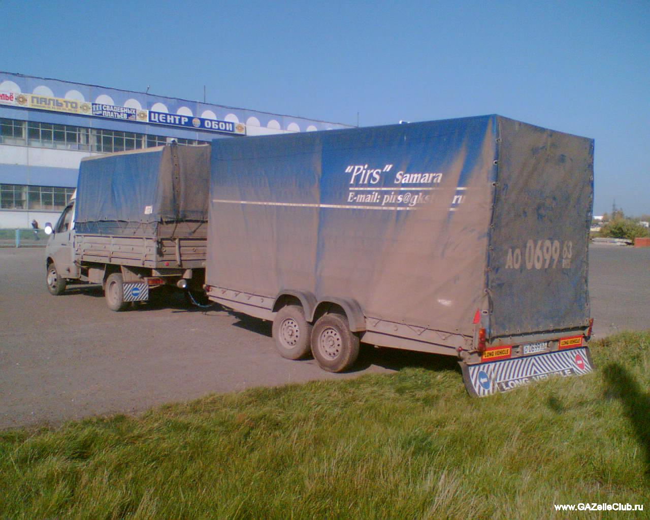

sanya 3302 7 Опубликовано 18 декабря, 2009 :o извращенский прицепчик!!!! Поделиться этим комментарием Ссылка на комментарий
RACERrrr 1 Опубликовано 18 декабря, 2009 Сколько прице по грузоподъёмности? Поделиться этим комментарием Ссылка на комментарий
ГАЗЕЛЕЗАВР 0 Опубликовано 18 декабря, 2009 жадность страшная сила :blink: Поделиться этим комментарием Ссылка на комментарий
ravchik 0 Опубликовано 18 декабря, 2009 Во недавно у себя в городе видел такое же зрелище,только газель была нового образца!Как интересно тянет твоя газель,она же карбюратор :huh: Поделиться этим комментарием Ссылка на комментарий
petr 585 1 Опубликовано 18 декабря, 2009 мне нравиться. настоящая фура. компьютеры наверно возит Поделиться этим комментарием Ссылка на комментарий
petr 585 1 Опубликовано 18 декабря, 2009 как называеться прицеп, и модель ? если конечно не секрет Поделиться этим комментарием Ссылка на комментарий
KvORubin 0 Опубликовано 18 декабря, 2009 Ветер боковой хорошо держит? Поделиться этим комментарием Ссылка на комментарий
борт 07 1 Опубликовано 18 декабря, 2009 :) Привет ВСЕМ !!! Прицеп "ТОНАР -8953" производства ООО"ТОНАР", Орехово-Зуево, 2000г.выпуска.Грузоподъемность по паспорту 1,5тонны, но постоянная ежемесячная загрузка состовляла 2т200кг на протяжении 5-ти лет.В саму ГАЗель одновременно грузилось 2т.800кг.Итого 5тонн груза и 6-ая тонна сам прицеп.Движок 406 карбюраторный с распредвалами от 405.Скорость по прямой, по хорошей дороге не больше 110км/ч(и сгрузом и без). Рама на Газели усилена П-образным швеллером шириной 14см. Рессоры задние простые 6-сти листовые, передние 4-ех листовые.На прицепе подвеска резино-жгутовая немецкая - "АЛКО".Оси разрезные, с тормозами.Сильный боковой ветер малость сносит только при гололеде и без загрузки. Поделиться этим комментарием Ссылка на комментарий
борт 07 1 Опубликовано 18 декабря, 2009 Во недавно у себя в городе видел такое же зрелище,только газель была нового образца!Как интересно тянет твоя газель,она же карбюратор :huh: .А я именно через Ваш город и катаюсь каждый месяц уже сколько лет ;) ... Но в данном случае не я был. Встречаю периодически на трассе собратьев. Но честно говоря, с 2003года всего то 3-4 раза натыкался... Тянет хорошо.Только груженым в 5тонн разгоняюсь неспеша. А на пустой - как на велосипеде.ЗМЗ- 406 вообще ЧУДО движок. Меня только Бавлинская гора на М-5 волнует зимой в снегопады.Это действительно жесть.А так, прицеп очень легкий на ход и маневренный. Стабилизирует машину на плохой дороге-уверенно"держит ее за хвост".Приходит потрясающее чувство надежной устойчивости и комфорта. 100%-Вы не еще испытали подобного чувства, если не цепляли такое сзади! Поделиться этим комментарием Ссылка на комментарий
xalturka 8 Опубликовано 19 декабря, 2009 на дальняк потянет.есть и трех осные прицепы.была бы работа под такие обьемы тоже бы купил не раздумываясь...+100такое чудо около 100 000 стоит(в принципе при правильном подходе должно себя окупить) Поделиться этим комментарием Ссылка на комментарий
xalturka 8 Опубликовано 19 декабря, 2009 я бы себе такой взял 200т.р вот только стоит..( Поделиться этим комментарием Ссылка на комментарий
борт 07 1 Опубликовано 19 декабря, 2009 на дальняк потянет.есть и трех осные прицепы.была бы работа под такие обьемы тоже бы купил не раздумываясь...+100такое чудо около 100 000 стоит(в принципе при правильном подходе должно себя окупить) .Нет, этот стоил 180 000. Он от рождения автовоз. Трапы, лебедка - все в комплекте. И рама толщиной не меньше, чем на ГАЗели. Пол из влагостойкой немецкой фанеры. Длинна платформы 5,5 метра и дышло еще 1м.30см. Утюг немецкий - толще обычных в разы. Изготовитель намеренно сделал его универсальным.прокатывает под бортовой. И так и есть. А иногда и легковушки приходится возить. Пару раз были ЛендКрузеры, правда каркас с тентом снимали(всего два человека требовалось) и "в путь"! Использую приеп исключительно на дальняк. Для трассы - супер вещь! Было дело - по Самаре велосипеды в коробках развозил. Входило до 200штук одновременно. Поделиться этим комментарием Ссылка на комментарий

ravchik 0 Опубликовано 19 декабря, 2009 У нас в городе магазин Магнолия есть!Там чувак взял Фольксвайген Кравтер 18 кубовый(Почти автобус)плюс прикупил вот такой вот цельнометаллический прицеп с балкой.Вот когда он весь в сборе едет,у всех шары на лоб!Технику бытовую возит! Поделиться этим комментарием Ссылка на комментарий
борт 07 1 Опубликовано 19 декабря, 2009 Проблема с прицепом такого типа в том, что практически невозможно найти подходящее и надежное прицепное устройство(фаркоп). Еще только, как взял ГАЗель - понял, что машина способна на бОльшее! Кто то из представителей завода говорил, что ГАЗель не расчитана на прицеп. Но ведь саму ГАЗель делали совместно с Фордовцами. Это же "Форд транзит" по сути дела... И сам завод то без Генри Форда не построили бы. У них Форды с фаркопами, а у нас типа - не расчитано.. Я ставил фаркоп производства ООО"ТРЕЙЛЕР", но его хватало на два, три рейса и шар отламывался. Потому, что он приварен не к цельному стержню, а к тонкостенной трубке. Лажа короче. Прходится этот фаркоп всячески усиливать. И в пути прицеп обязательно страховать тросом. Видел у кого то цепь - это недопустимо.Она не выдерживает рывка и рвется. А трос держит. Это уже из личного опыта. Поделиться этим комментарием Ссылка на комментарий

tema1 3 Опубликовано 20 декабря, 2009 Рама на Газели усилена П-образным швеллером шириной 14см.Друг, сфотай если не трудно. Поделиться этим комментарием Ссылка на комментарий
За газель 8 Опубликовано 20 декабря, 2009 А задним ходом маневрировать не трудно? Тем более с такими зеркалами? Я б на твоем месте поставил большие зеркала, вон на половине машинах клубников стоят большие. Поделиться этим комментарием Ссылка на комментарий
борт 07 1 Опубликовано 20 декабря, 2009 Так в итоге с фаркопом решил проблему? Нет, так и не решил пока. Использую покупной, усиленный своими руками. Второй с собой вожу(на всякий случай). Есть фаркопы - с виду ну очень крепкие, но висят уж очень низко. В Москве на МКАДе в районе Каширского шоссе продаются, цена 12т.рублей. Все их владельцы жалуются, что - как только глубокая колея так фаркоп как плуг - зарывается в снег или грунт. и ни туда, ни сюда. Поделиться этим комментарием Ссылка на комментарий
борт 07 1 Опубликовано 20 декабря, 2009 А задним ходом маневрировать не трудно? Тем более с такими зеркалами? Я б на твоем месте поставил большие зеркала, вон на половине машинах клубников стоят большие. Да, побольше можно было бы поставить. Хотя уже сколько лет со старыми, родными прокатался и не испытывал трудностей. Единственный момент - при заднем ходе руль кручу влево, прицеп складываетса в право и его становится не видно. Приходится тянуться, не отпуская педалей к правому окну, что б увидеть хвост... Думаю даже сфера не поможет. И вообще задним ходом маневрировать нет проблем. Это уже зависит от того, кто как ездит. Иногда посмотришь как некоторые вперед толком проехать не могут, что уж говорить о движении назад. Уверен - к "клубникам" это не относится ;) Поделиться этим комментарием Ссылка на комментарий
борт 07 1 Опубликовано 20 декабря, 2009 Рама на Газели усилена П-образным швеллером шириной 14см.Друг, сфотай если не трудно. Сфотаю. Но даже на этой фотке видно. Он торчит сзади из под кузова, возле гос.номера. Еще когда клал туда швеллера(при снятом кузове есесно), они торчали позади на лишних сантиметров 50-60. Так не хотел их обрезать!. типа кузовок бы подлиннее заделать. :) взял себя "в руки" и обрезал. Но 10см. все-таки оставил. Удобно вышло... И встать на них можно и порой задом сдаю назад(если без прицепа) - упираюсь ими в терминал и кузов остается невредимым. Поделиться этим комментарием Ссылка на комментарий
