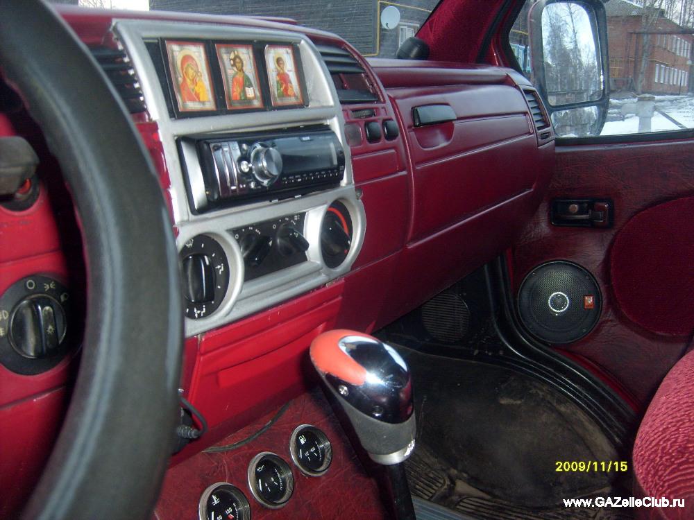

ТолстоПуз 329 Опубликовано 31 марта, 2010 Панель крашенная? Поделиться этим комментарием Ссылка на комментарий
agressor353 2 Опубликовано 31 марта, 2010 Дополнительные приборы от avto gage здесь поинтересней смотрелись бы.А так в целом неплохо получилось,у тебя наверное мальва?,пепельницу сравняй, а то бросается оттенок,а вот с воздуховодами я и сам борюсь. Поделиться этим комментарием Ссылка на комментарий
Крайслер 0 Опубликовано 1 апреля, 2010 Привет ,сделал отлично.Может распишеш чем и как красил?Какой грунт использовал? Буду премного благодарен.Хочу себе просто тоже что-то оригинальное сделать,в одном цвете. Поделиться этим комментарием Ссылка на комментарий
БЛС 87 Опубликовано 2 апреля, 2010 Привет ,сделал отлично.Может распишеш чем и как красил?Какой грунт использовал? Буду премного благодарен.Хочу себе просто тоже что-то оригинальное сделать,в одном цвете.напишу технологический для всех кто желает покрасить пластик самостоятельно: разбираем панель на "фарш", нагреваем пластик до 60 градусов (не на костре) ,а техническим феном (желательно потомушто ГАЗовский пластик жирный и краска потом через энное кол-во времени может отлуплятся)остужаем до комнотной температуры замываем 600 наждачкой(снимаем глянец)обезжириваем,грунтуем грунтом по пластику(см инструкц. грунта) короче как за грунтовали примерно через 15 мин покрываем краской. Я сам беру 2к акрил и добавляю матирующий агент до матового цвета какой требуеца (но не переборщите он дает полный эфект мата через 30 мин после перемешивания) всем удачи в покраске! Поделиться этим комментарием Ссылка на комментарий

БЛС 87 Опубликовано 3 апреля, 2010 Спасибо,буду пробовать не снимая панели.лутше снять! снимать ее минут сорок,а наместе красить надо заклеивать пол машины ,грязь, пыль от краски сядет на весь салон( если красить пульвером) Поделиться этим комментарием Ссылка на комментарий
Крайслер 0 Опубликовано 3 апреля, 2010 Я просто ещё ни разу не снимал,поэтому немного боязно туда лезть. Поделиться этим комментарием Ссылка на комментарий
БЛС 87 Опубликовано 3 апреля, 2010 Я просто ещё ни разу не снимал,поэтому немного боязно туда лезть.Я 9 лет назад когда красил панель на своем первом ГЕЗелете тоже боялся туда лести, а оказалось ни чего страшного( главное отсоединить все провода чтовы их не вырвать с мясом) УДАЧИ,ПИШИ ЛЮБЫЕ ВОПРОСЫ ПОМОГУ! Поделиться этим комментарием Ссылка на комментарий

За газель 8 Опубликовано 15 мая, 2010 а что магнитола криво стоит? Поделиться этим комментарием Ссылка на комментарий
БЛС 87 Опубликовано 16 мая, 2010 а что магнитола криво стоит?косяки бывают у всех даже у нас Поделиться этим комментарием Ссылка на комментарий
