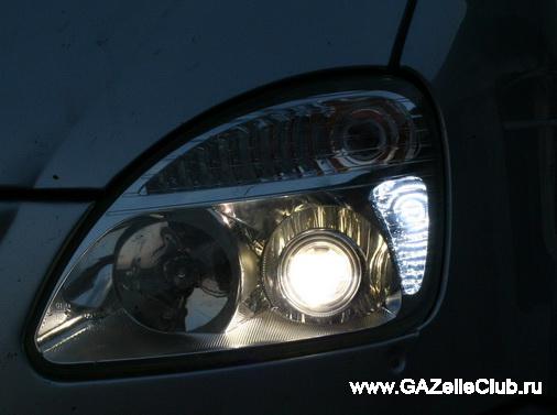

sib2217 5 Опубликовано 13 мая, 2010 Прикольно! Я уже заметил, что это ставится в обычную фару, вместо штатной лампочки. Вопрос, как оно вставляется, что переделывается и как в результате светит? Поделиться этим комментарием Ссылка на комментарий
Крымчанин 0 Опубликовано 13 мая, 2010 а после переделки корректор работает? Поделиться этим комментарием Ссылка на комментарий
agressor353 2 Опубликовано 14 мая, 2010 Если я не ошибаюсь модули J-POWER?,а почему кольцо не горит? Поделиться этим комментарием Ссылка на комментарий
dimich80479 0 Опубликовано 15 мая, 2010 1. снимаешь стекло2. снимаешь лампу3. поворачиваешь конектор лампы4. снимаешь конектор лампы и колпачок5. берешь линзу, не снимая полиэтилена, вставляешь со стороны стекла6. прикручиваешь гайку на линзе, достаточно сильно но без фанатизма (гайка дюралевая)7. снимаешь пленку с линзы и ставишь стекло на место.С подключением поступил просто, отрезал штатные провода (там пучек с руку толщиной) и подключил только ближний. Корректор ни куда не делся, т.е. работает. Свет просто чумавой, по сравнению с тем что я ставил до этого. На линзах написано ВИЗАНТ, производитель OLLO Китай. Лампы сразу просил 4300К, у них сила света больше. Поделиться этим комментарием Ссылка на комментарий
