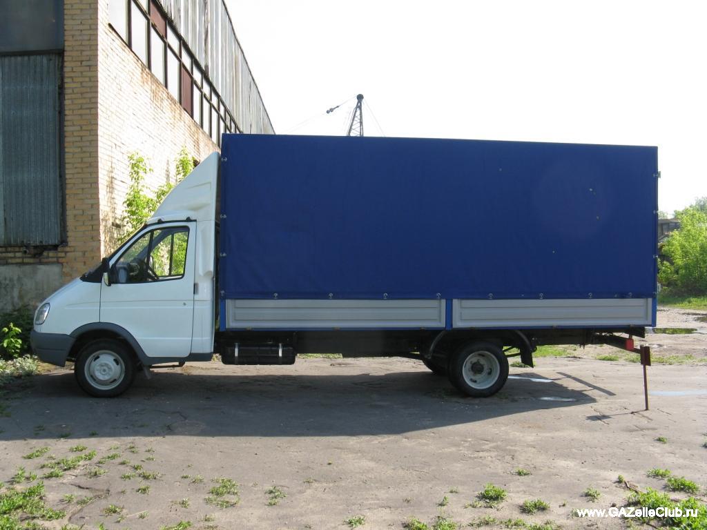

xalturka 8 Опубликовано 17 мая, 2010 рессоры стандарт. не долго твои протянут... B) Поделиться этим комментарием Ссылка на комментарий

САЛАВАТ 4 Опубликовано 17 мая, 2010 д д ддлина?п пп п пять метров? ;) к к к к класс!совет ,впендюрь пока не поздно швеллер,ато рама коромыслом станет. ;) Поделиться этим комментарием Ссылка на комментарий

Донской Казак 32 Опубликовано 18 мая, 2010 Спасиб мужики, самому нравиться)) рессоры и раму конечно буду усилять. как можно скорее :rolleyes: Поделиться этим комментарием Ссылка на комментарий
САЛАВАТ 4 Опубликовано 18 мая, 2010 швеллер ложи 12й,потомучто 10ка слабой будет.проверено. Поделиться этим комментарием Ссылка на комментарий
DJ 15 Опубликовано 18 мая, 2010 и лучше в раму положи его и на уазовские болты от кардана ;) Поделиться этим комментарием Ссылка на комментарий

Донской Казак 32 Опубликовано 20 мая, 2010 прям как я такой же..пятиметровый :)Ну почти)) ровно пять заказал зря( теперь когда кидаю 6 метровые доски приходиться акуратно укладывать что бы больше метра не вылазили))) Поделиться этим комментарием Ссылка на комментарий
Донской Казак 32 Опубликовано 20 мая, 2010 тентовал сам или продаются такие сразуСразу тент шел Поделиться этим комментарием Ссылка на комментарий
Донской Казак 32 Опубликовано 20 мая, 2010 Земеля,че то я тебя в городе не видел,ты где живешь то?,а фото делал на одной из фабрик что ли.Не видел потому как только 2 месяца от роду машине, сфоткал на стоянке что на территории завода, на против водоканала на Лапина. Телефон в подписи,, всегда рад слышать одноклубников) Поделиться этим комментарием Ссылка на комментарий
