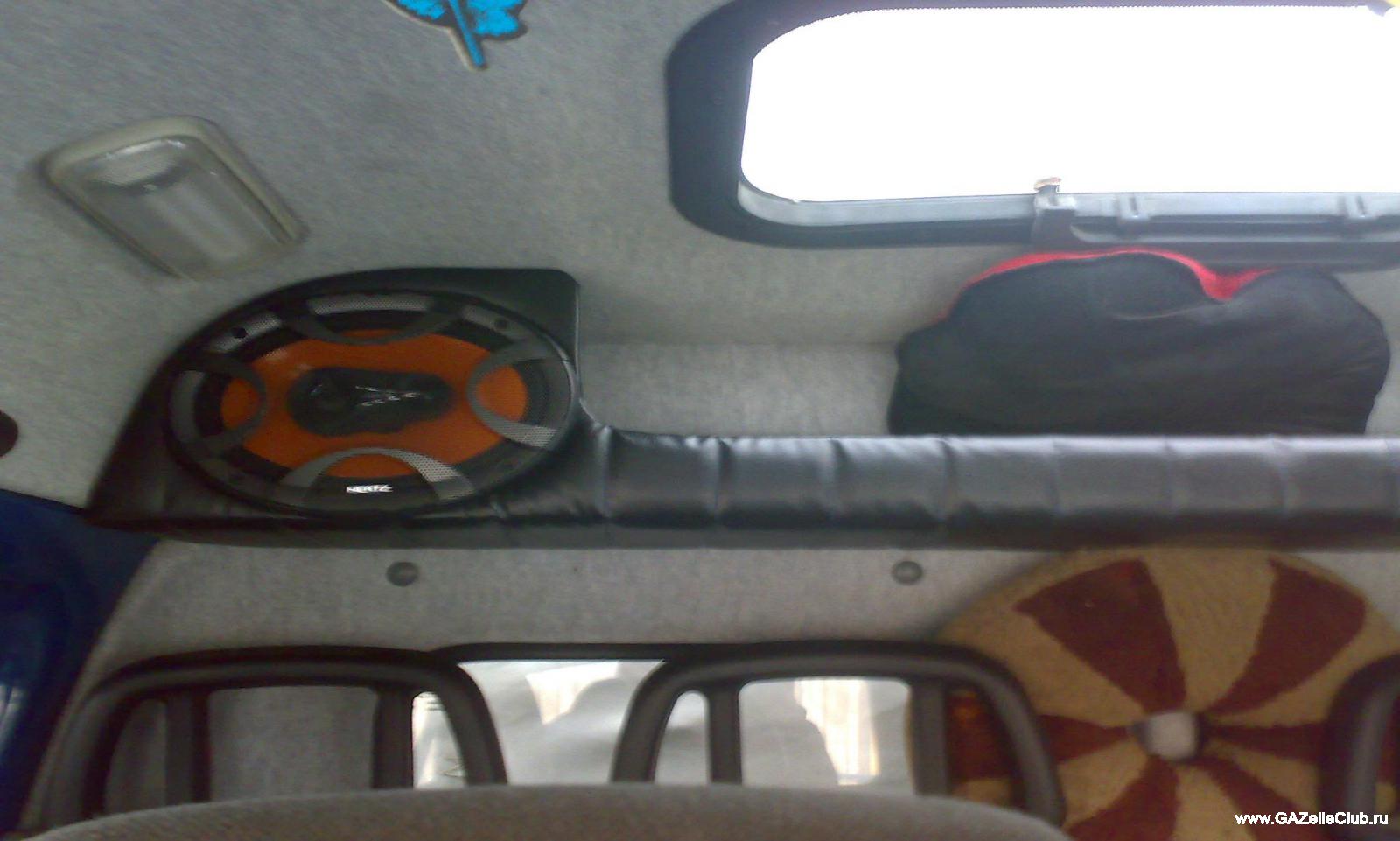

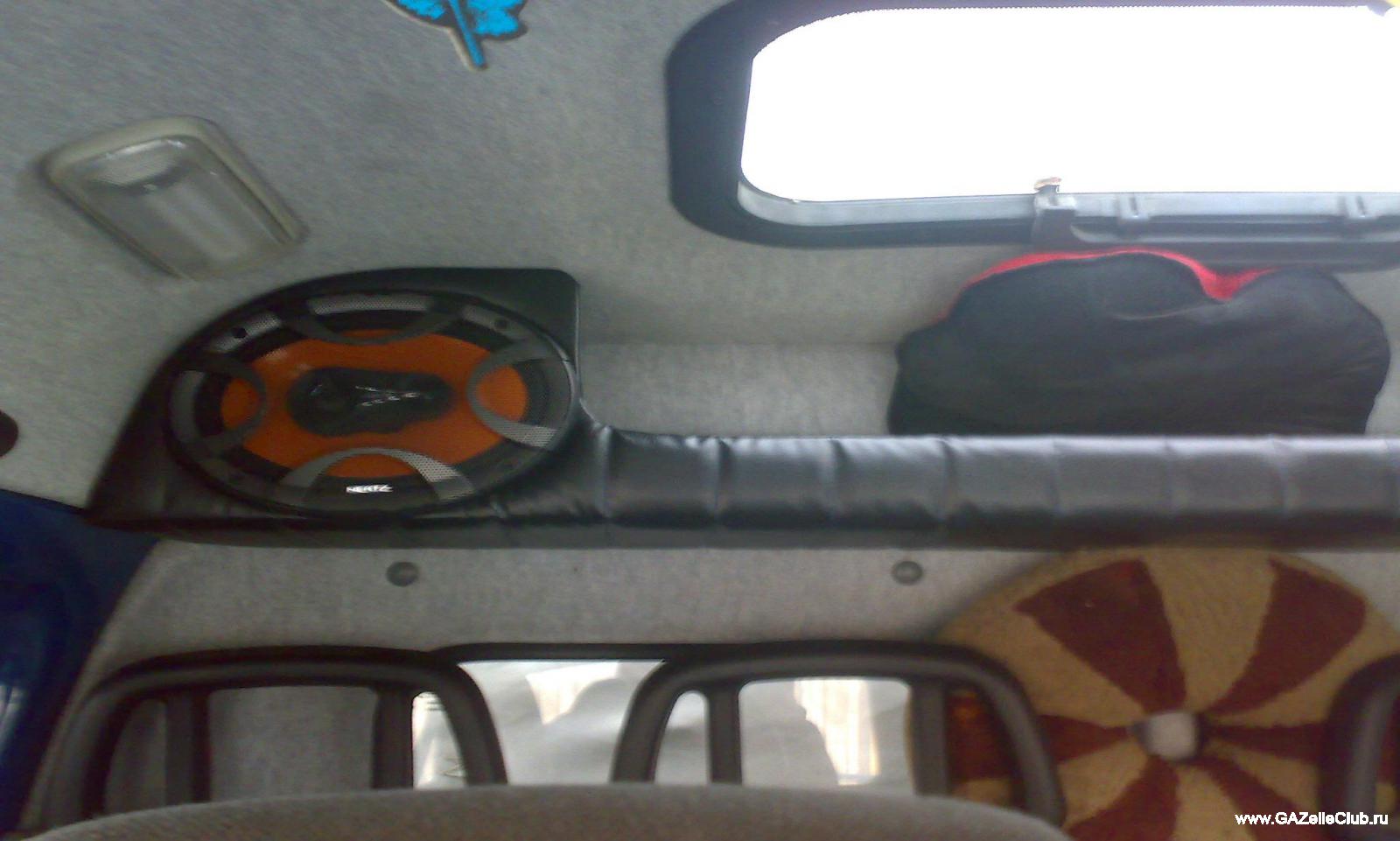

olemgan1 0 Опубликовано 26 августа, 2010 хотелось бы размеры узнать?ииз чего и как крепил? Поделиться этим комментарием Ссылка на комментарий
agressor353 2 Опубликовано 26 августа, 2010 По моему это вариант для трехместки,че туда класть то?Размер моей 1500*400.Крепил очень просто снял ручки которые сзади нах не нужны и посадил на уголки,а посередине по центру закрепил.Какие "кони" только не лазили,башня у всех в порядке. Поделиться этим комментарием Ссылка на комментарий
kokos 1 Опубликовано 27 августа, 2010 хотелось бы размеры узнать?ииз чего и как крепил?размер 1500*200.крепил не мебельные уголки+саморезы. Поделиться этим комментарием Ссылка на комментарий
d004633 5 Опубликовано 15 марта, 2011 А где эта полка продаётся?? Поделиться этим комментарием Ссылка на комментарий
kokos 1 Опубликовано 15 марта, 2011 А где эта полка продаётся??не продаётся а самому надо сделать Поделиться этим комментарием Ссылка на комментарий
