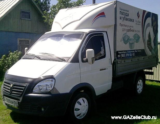

как поднимал тент? скинь фотки и подробно если можно расскажи. в личку
извини, конечно, но такие бампера у нас на маршруте тока у сильно битых машин. из стекла. почему то такая ассоциация!! .а так молодец, машину любишь !

подскажика чем твой бампер по качеству отличается от моего? отвечаю,ничем. у меня стоял ауди,я его снял и пацанам в пол цены продал.

ничем не отличается,правильно ! машину купил всю битую - перебитую. поставил такой потому что дешевле выходило, да и не думал, что он настолько слабый. когда развалится (они сами по себе почему-то лопаются) куплю штатный, или от бизнес, видно будет. вот.
Лопается, потому что бывает, а чаще так оно и есть, кабина отдельно от рамы сильно гуляет. Мне кажется и бизнес тоже в этом плане подвержен такой напасти!

в том то и дело, что бампер крепится тока к кабине : три сверху, два по краям к крыльям, а к усилителю не крепится. это он еще тока летом стоит, а 4ё зимой в морозы с ним представить страшно ! г.. в общем !

ничего с ним небудет в морозы ставьбампер правильно и ездий спокойно

В маске (стеклопластик или стекловолокно х.з.) отъездил 2е.зимы,крепился ковсем местам к камим крепились штатный бампер и фартук,трещин почему то я не обнаружил,сколы были,такие же как и на капоте-крыльях.
есть под решеткой две точки крепления к усилку : и жёстко ставил и ,потом, через обрезанные резинки от амортизаторов с широкими шайбами - выламывает через неделю, а без этих креплений бампер сидит жидко. у меня пошла трещина около внутреннего угла левой фары, хотя бампер старался ставить без внутр. напряжений. с обратки поставлю заплатку из кач пластмассы на суперклей , посмотрим что получится.
ну спасибо ребята..! другой больше ветки не нашли где обасрать мой бампер?

У меня такой же бампер, доволен очень.Ни где не ломается,не трещит,не лопается!!!

извини, не хотел задеть ! )))) просто такая ассоциация : ездит у нас нас машина на маршруте, самая древняя из всех и у нее как раз такой бампер,кот держится на одном верхнем винте,по бокам проволока ))))) не могу ,lol !!
