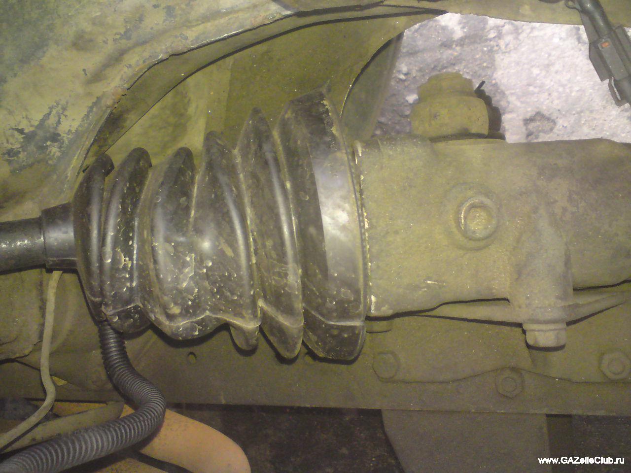

пыльник
(romario)
Сомнительно,ведь волностью лишена возможность визуального контроля узла.
это вобще что?
Рулевой редуктор,карданчик он в чехол спрятал. А как шприцевать?
сырость под ним будет,лучше пусть бы проветривалось.
это вобще что?
А сам то как часто шприцуеш??? ;)
это вобще что?
В верх вывернул щприцуй сколько влезет
Зато не попадает пыль которая так любит прилипать к смазке.
это вобще что?
Шприцевать не забываю ;) А на счет пыльника - тут без притензий,кому как нравится.По мне так идея не плохая
Как ни странно ,установил набил мобил-1 .
И больше не трогал и не мазл все хорошо ни каких люфтов .
Часто мажешь разбивает и все тут .
это вобще что?
Пыль тот же самый образив. Вот и получается что излишне торчащая смазка практически как наждачная бумага работает правда с чуть меньшим эфектом по времени!На шаровые пыльники просто так что ли одевают????
это вобще что?
СОГЛАСЕН ИДЕЯ НЕ ПЛОХАЯ!!!! :D
а по моему абсолютно он там не нужен. Эти крестовины разбивает НЕ из-за отсутствия смазки, а из-за корявости выполнения, и ниче с ними не сделаешь. Было дело купил новый, все хорошо. А когда поставил и прошприцевал - он сразу стал болтаца.
