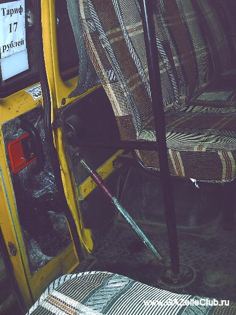

Саня Американский 1 Опубликовано 24 апреля, 2011 Делали! Знаем!!! Стойку держит- СУПЕР!!!! Поделиться этим комментарием Ссылка на комментарий
Spas750 327 Опубликовано 25 апреля, 2011 Делали! Знаем!!! Стойку держит- СУПЕР!!!!Ага, и возле замка ломает больше чем без нее, и от чего она держит, от фанеры, пол вместе со стойкой ходуном скачет. Если делать нормально, то вдоль стойки надо уголок прокладывать, а распорку на сквозь в полу рядом с поручнем, снизу лонжерон в этом месте. У меня на одной не приваренна эта байда, так стойка целая 5 лет, на другой машине водила приварил, через год стойка вся в трещинах, и не одна машина так ездиет. Поделиться этим комментарием Ссылка на комментарий
next 173 Опубликовано 25 апреля, 2011 Spas 750 ты не прав,ничего она не ломает,и держится крепко(сверху тоже на 2 болтах) уже больше года стоит проблем не было только хорошее впечатление Поделиться этим комментарием Ссылка на комментарий
Саня Американский 1 Опубликовано 25 апреля, 2011 Делали! Знаем!!! Стойку держит- СУПЕР!!!!Ага, и возле замка ломает больше чем без нее, и от чего она держит, от фанеры, пол вместе со стойкой ходуном скачет. Если делать нормально, то вдоль стойки надо уголок прокладывать, а распорку на сквозь в полу рядом с поручнем, снизу лонжерон в этом месте. У меня на одной не приваренна эта байда, так стойка целая 5 лет, на другой машине водила приварил, через год стойка вся в трещинах, и не одна машина так ездиет.Конечно пол нужно насквозь сверлить!!!! Иначе ты прав, все ходит ходуном.. Поделиться этим комментарием Ссылка на комментарий
