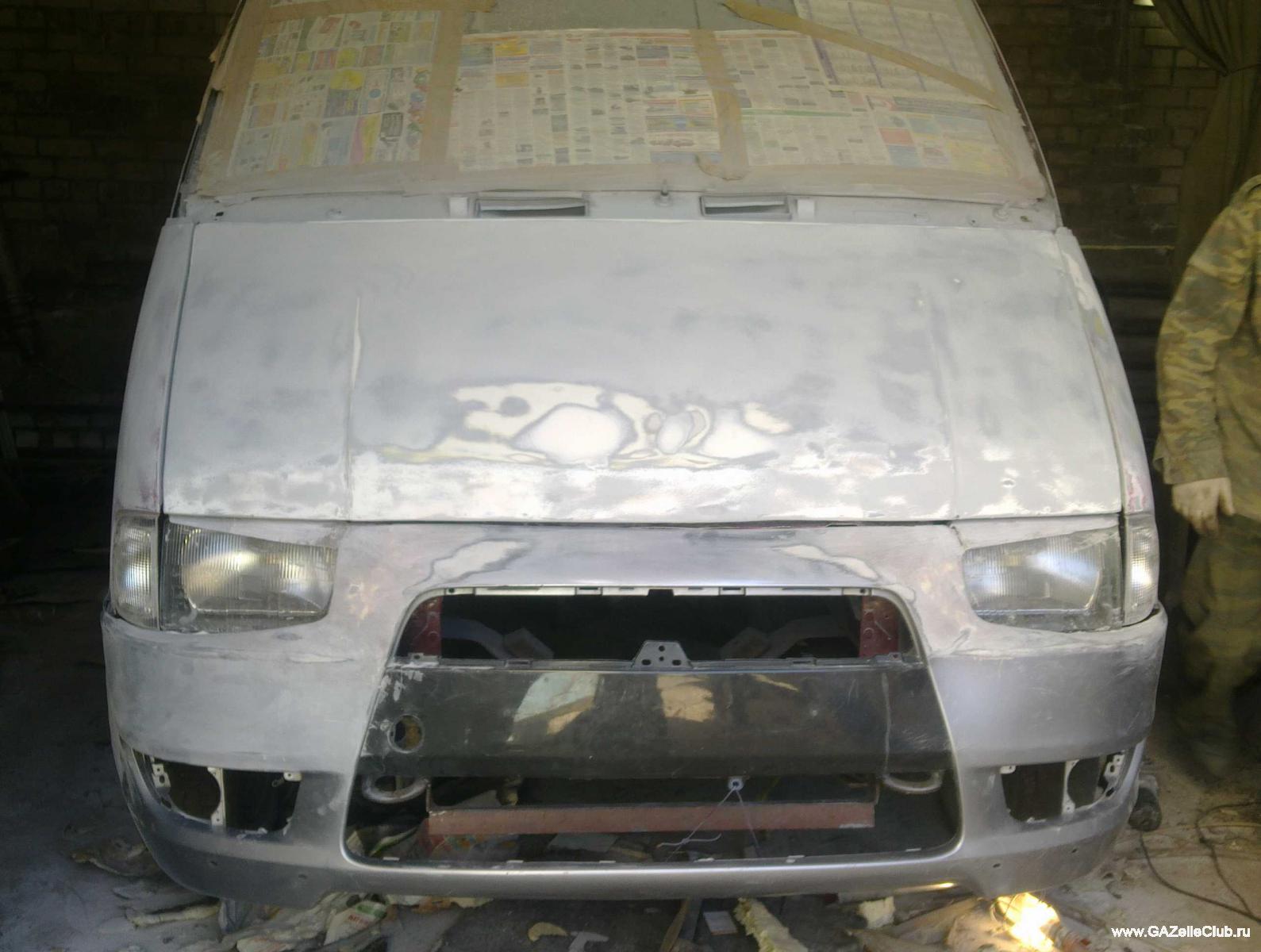

xaxol35rus 1 Опубликовано 23 мая, 2011 планирую в первых числах покрасить Поделиться этим комментарием Ссылка на комментарий
Юрашка 6 Опубликовано 23 мая, 2011 Лучше один раз увидеть?Возможно, но всё же хотелось бы услышать пояснения, историю, так сказать. Поделиться этим комментарием Ссылка на комментарий
xaxol35rus 1 Опубликовано 24 мая, 2011 такое дело,год назад попал в аварию,хотел ее родимую на покой,да послушал отца и стал восстанавливать,рама,морда,лонжероны,от другой газели(папик за 3000руб.накрахмалил)но походу от аварии сьехала крыша у меня и решил пофантазировать,вот так вот и выходит..... Поделиться этим комментарием Ссылка на комментарий
Юрашка 6 Опубликовано 24 мая, 2011 xaxol35rus сказал: такое дело,год назад попал в аварию,хотел ее родимую на покой,да послушал отца и стал восстанавливать,рама,морда,лонжероны,от другой газели(папик за 3000руб.накрахмалил)но походу от аварии сьехала крыша у меня и решил пофантазировать,вот так вот и выходит.....Вот оно как, а мицубина борода как взялась? Да и поуже небось? Или растопыривается? Насколько много возни, чтоб получилось то, что мы видим? Поделиться этим комментарием Ссылка на комментарий
Alexq55 339 Опубликовано 24 мая, 2011 Вот так бы завод делал. Тогда бы и извращения с дополнительным охлаждением не требовались бы. Поделиться этим комментарием Ссылка на комментарий
xaxol35rus 1 Опубликовано 25 мая, 2011 в ширину он подходит вообще нормально,надо удлиннить только бока(арки)на 11ммна второй фотке это видно,можно напаять(он паяется хорошо)я предпочел выгнуть из железа,далее на саморезы,и стеклотканная шпатлевка,как кстати заметил Alexq55,вентилятции не хватало раньше,и в освободившееся пространство я поставлю два электорвентилятора с нивы,но есть накладка!!!!!родные серьги для буксировки прячутся под бампером!!!это я тоже сегодня придумал,приварил к серьгам прутки с внутренней резьбой М20,а в них вкручиваются серьги как на иномарках(от больших электродвигателей)в нижней сетке есть только два аккуратных отверстия и все,ну и еще надо усилить металлическими пластинами,вверху(рамка радиатора)внизу(низ бампера(я это сделал прутком с приваренными шайбами))и по бокам(в стыках крыла и бампера(уголки из железа№2))ну вот вроде бы и все)) Поделиться этим комментарием Ссылка на комментарий
xaxol35rus 1 Опубликовано 25 мая, 2011 P.S реснички сделал потому что без них смотрится как МОПСИК :wacko: что в мои планы никак не входило,литые(с бампером)не получились,потому выгнул из железа№0.8 и прикрутил к креплениям фар Поделиться этим комментарием Ссылка на комментарий
Юрашка 6 Опубликовано 25 мая, 2011 xaxol35rus сказал: P.S реснички сделал потому что без них смотрится как МОПСИК :wacko: что в мои планы никак не входило,литые(с бампером)не получились,потому выгнул из железа№0.8 и прикрутил к креплениям фарОчень внятно, спасибо.Буду болеть за тебя! Поделиться этим комментарием Ссылка на комментарий
