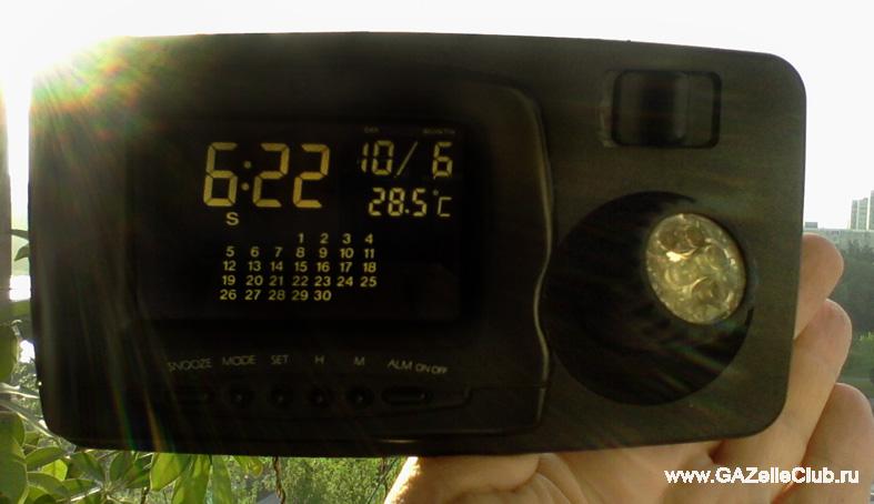

Ко4егар 4 Опубликовано 13 июня, 2011 раскажи как сделал. Поделиться этим комментарием Ссылка на комментарий

Юрашка 6 Опубликовано 14 июня, 2011 Ко4егар сказал: раскажи как сделал.Часики примитивные, в ларьках часто встречаются. Могут и любые другие быть, лиш бы по размеру подошли. Жопку корпуса выбросил, приклеил (чуть подпилив окружность фонаря справа). Батарейку - я просто припаял пальчик. Датчик температуры можно кинуть проводом, куда хош. Сверху маленькая кнопочка включает подсветку. Поскольку индикатор этих часов прозрачный, а я хотел негативный (черный), медленно - не спеша отклеиваем от стекла индикатора пленку полиризатора (с двух сторон каждого жидкокристалического дисплея есть), я выбрал нижнюю, остатки клейя я убрал жидкостью для снятия этикеток (такие продаются), отклеиную пленку переворачиваем кверху ногами и всё, дисплей стал негативом, пленку можно не приклеивать, просто приложить. С подсветкой может поиграть каждый.Взял от копеечного фонарика голову со светодиодиками, и приклеил на штатный шарнир, единственно не плошмя резал фонарик, а косо, чтоб на больший угол можно было выворачивать. Светит прелесно, утраченного большого света не жаль. Поделиться этим комментарием Ссылка на комментарий

Михаил Спб 2 Опубликовано 14 июня, 2011 Юрашка сказал: Ко4егар сказал: раскажи как сделал.Часики примитивные, в ларьках часто встречаются. Могут и любые другие быть, лиш бы по размеру подошли. Жопку корпуса выбросил, приклеил (чуть подпилив окружность фонаря справа). Батарейку - я просто припаял пальчик. Датчик температуры можно кинуть проводом, куда хош. Сверху маленькая кнопочка включает подсветку. Поскольку индикатор этих часов прозрачный, а я хотел негативный (черный), медленно - не спеша отклеиваем от стекла индикатора пленку полиризатора (с двух сторон каждого жидкокристалического дисплея есть), я выбрал нижнюю, остатки клейя я убрал жидкостью для снятия этикеток (такие продаются), отклеиную пленку переворачиваем кверху ногами и всё, дисплей стал негативом, пленку можно не приклеивать, просто приложить. С подсветкой может поиграть каждый.Взял от копеечного фонарика голову со светодиодиками, и приклеил на штатный шарнир, единственно не плошмя резал фонарик, а косо, чтоб на больший угол можно было выворачивать. Светит прелесно, утраченного большого света не жаль.Большое спасибо как я раньше не догодолся что из этого фонаря можно сделать все равно он у меня не горит бегу искать часики с уважением михаил Поделиться этим комментарием Ссылка на комментарий
Юрашка 6 Опубликовано 14 июня, 2011 Михаил Спб сказал: Юрашка сказал: Ко4егар сказал: раскажи как сделал.Часики примитивные, в ларьках часто встречаются. Могут и любые другие быть, лиш бы по размеру подошли. Жопку корпуса выбросил, приклеил (чуть подпилив окружность фонаря справа). Батарейку - я просто припаял пальчик. Датчик температуры можно кинуть проводом, куда хош. Сверху маленькая кнопочка включает подсветку. Поскольку индикатор этих часов прозрачный, а я хотел негативный (черный), медленно - не спеша отклеиваем от стекла индикатора пленку полиризатора (с двух сторон каждого жидкокристалического дисплея есть), я выбрал нижнюю, остатки клейя я убрал жидкостью для снятия этикеток (такие продаются), отклеиную пленку переворачиваем кверху ногами и всё, дисплей стал негативом, пленку можно не приклеивать, просто приложить. С подсветкой может поиграть каждый.Взял от копеечного фонарика голову со светодиодиками, и приклеил на штатный шарнир, единственно не плошмя резал фонарик, а косо, чтоб на больший угол можно было выворачивать. Светит прелесно, утраченного большого света не жаль.Большое спасибо как я раньше не догодолся что из этого фонаря можно сделать все равно он у меня не горит бегу искать часики с уважением михаилНа здоровье, мне приятно. Пиши. Поделиться этим комментарием Ссылка на комментарий
