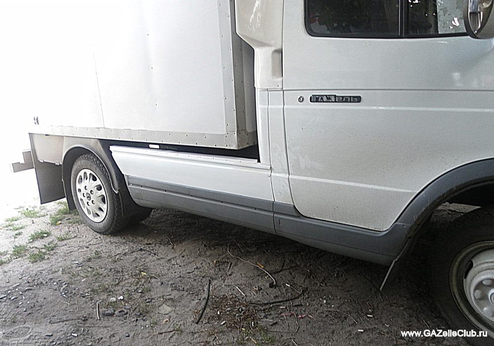

jenya-jigan 13 Опубликовано 29 июля, 2011 Супер где и как и сколько стоят . хочу такие панели Поделиться этим комментарием Ссылка на комментарий
barsyk 1 Опубликовано 29 июля, 2011 Класс, колись где найти сие чудо!!! 1 Поделиться этим комментарием Ссылка на комментарий
maksatixa 3 Опубликовано 29 июля, 2011 Упс! Супер!!! Я бы тоже не отказался приобрести)) Поделиться этим комментарием Ссылка на комментарий
Михаил Спб 2 Опубликовано 29 июля, 2011 Упс! Супер!!! Я бы тоже не отказался приобрести)) Мужики это супер конешно но когда вы закрываете начинае за ними все гнить зиму откатаеш и посмотри что там будет . Нет очень хорошо на 5+ балов Лямки на баке смаж смаскои -первую очеред сгнеют Поделиться этим комментарием Ссылка на комментарий
kardon.s 3 Опубликовано 29 июля, 2011 Класс, колись где найти сие чудо!!!Панели от Соболя.В Воронеже брал за 750 руб. Белая панель, сайдинг под бревно.Рамку сваривал. Панели на саморезах, что-бы были разборными, для замены бензонасоса и т.д. Поделиться этим комментарием Ссылка на комментарий
kardon.s 3 Опубликовано 29 июля, 2011 Упс! Супер!!! Я бы тоже не отказался приобрести)) Мужики это супер конешно но когда вы закрываете начинае за ними все гнитьзиму откатаеш и посмотри что там будет . Нет очень хорошо на 5+ балов Лямки на баке смаж смаскои -первую очеред сгнеютЗа лямки спасибо за совет, обязательно помажу, а за то что сгниет, не думаю так как там все открыто и продувается так же как и без панели. Поделиться этим комментарием Ссылка на комментарий

Соболёк 282 619 Опубликовано 29 июля, 2011 +5 баллов , ящик за подкрылком тоже в белый покрась, будет как продолжение ! Поделиться этим комментарием Ссылка на комментарий

Михаил Спб 2 Опубликовано 1 августа, 2011 Упс! Супер!!! Я бы тоже не отказался приобрести)) Мужики это супер конешно но когда вы закрываете начинае за ними все гнитьзиму откатаеш и посмотри что там будет . Нет очень хорошо на 5+ балов Лямки на баке смаж смаскои -первую очеред сгнеютЗа лямки спасибо за совет, обязательно помажу, а за то что сгниет, не думаю так как там все открыто и продувается так же как и без панели.Также знакомый думал что продувает и также было зделано но у него за зиму сгнило Ты конешно извени что вмешиваюсь с уважением МИХАИЛ Поделиться этим комментарием Ссылка на комментарий

PROVOD-SPB 6 Опубликовано 14 августа, 2011 Класс, колись где найти сие чудо!!!Панели от Соболя.В Воронеже брал за 750 руб. Белая панель, сайдинг под бревно.Рамку сваривал. Панели на саморезах, что-бы были разборными, для замены бензонасоса и т.д. скинь пож.сайт производителя Поделиться этим комментарием Ссылка на комментарий
DANGER 9 Опубликовано 14 августа, 2011 А сайдинг пластик или метал? Поделиться этим комментарием Ссылка на комментарий
edcar 456 Опубликовано 14 августа, 2011 Отличная работа ! Только что-то не пойму от чего это там ржаветь будет :o Цельно металл ходит , а тут нет , странно как то получается . Поделиться этим комментарием Ссылка на комментарий
kardon.s 3 Опубликовано 15 августа, 2011 А сайдинг пластик или метал?Все пластик.Сверху идет уголок,тоже пластик 40мм. Поделиться этим комментарием Ссылка на комментарий
DANGER 9 Опубликовано 15 августа, 2011 А сайдинг пластик или метал?Все пластик.Сверху идет уголок,тоже пластик 40мм.Братиш я не могу понять сайдинг под бревно он полу овалами,а у тебя плоский. Будь добр напиши как он правильно называеться и сколько у него ширина. Заранее спасибо! Поделиться этим комментарием Ссылка на комментарий
kardon.s 3 Опубликовано 17 августа, 2011 А сайдинг пластик или метал?Все пластик.Сверху идет уголок,тоже пластик 40мм.Братиш я не могу понять сайдинг под бревно он полу овалами,а у тебя плоский. Будь добр напиши как он правильно называеться и сколько у него ширина. Заранее спасибо!Ты правильно понял,полуовалом.Он тебе и нужен.Верхнюю часть с овальными отверстиями обрезаешь,прямо по отверстиям,это будет верхний край.Нижний край с изгибом заходит за соболиную ниже сантиметров на3-5.Если решил делать,сначала подгоняй соболиные,а потом уже сайдинг. Поделиться этим комментарием Ссылка на комментарий
DANGER 9 Опубликовано 17 августа, 2011 А сайдинг пластик или метал?Все пластик.Сверху идет уголок,тоже пластик 40мм.Братиш я не могу понять сайдинг под бревно он полу овалами,а у тебя плоский. Будь добр напиши как он правильно называеться и сколько у него ширина. Заранее спасибо!Ты правильно понял,полуовалом.Он тебе и нужен.Верхнюю часть с овальными отверстиями обрезаешь,прямо по отверстиям,это будет верхний край.Нижний край с изгибом заходит за соболиную ниже сантиметров на3-5.Если решил делать,сначала подгоняй соболиные,а потом уже сайдинг.Спасибо тебе! Поделиться этим комментарием Ссылка на комментарий
grek 10 Опубликовано 4 октября, 2011 Также знакомый думал что продувает и также было зделано но у него за зиму сгнилоДа, полный вздор.Там и гнить-то нечему. Сайдингу или рамке, на которую крепится? Поделиться этим комментарием Ссылка на комментарий

Т.К.А. 0 Опубликовано 8 ноября, 2011 Желательно бы узнать длинну. Подойдёт-ли он на фермера? Поделиться этим комментарием Ссылка на комментарий
kardon.s 3 Опубликовано 10 ноября, 2011 Желательно бы узнать длинну. Подойдёт-ли он на фермера?Все можно сделать.Тебе нужно будет два комплекта покупать,т.е.два порога и четыре панели.Одну пару обрезаешь под "спалку",а другую загоняешь под кузов. Поделиться этим комментарием Ссылка на комментарий
Т.К.А. 0 Опубликовано 10 ноября, 2011 Желательно бы узнать длинну. Подойдёт-ли он на фермера?Все можно сделать.Тебе нужно будет два комплекта покупать,т.е.два порога и четыре панели.Одну пару обрезаешь под "спалку",а другую загоняешь под кузов.видел тебя на днях на машмете, но не смог догнать(разгружался). Желательно воочию увидеть, надеюсь пересечёмся ещё Поделиться этим комментарием Ссылка на комментарий
