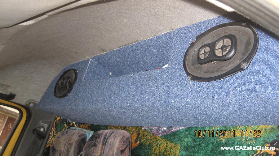

kostyan 0 Опубликовано 17 ноября, 2011 расскажи как делал и поподробней как крепил Поделиться этим комментарием Ссылка на комментарий
Фадик 45 Опубликовано 17 ноября, 2011 расскажи как делал и поподробней как крепилС начала прикинул длину,высоту и ширину,посля взял картонку и мудрил трафарет под изгиб крыши.Потом из фанеры (я надыбал бакелитовую очень крепкую) вырезал полосу длинной от двери до двери и шириной 230 или 240мм точно не помню,потом два прямо угольника куда динамики вставлять и по трафарету срезал угол под профиль крыши,потом бортик для полочки и боковушки.Всё собрал на уголки с болтиками М5.Потом уже в машине лобзиком по месту подгонял благо 220в сделал.А крепил тоже на уголки,два уголка по длиннее прикрепил на кровельные само резы под ключ М5.5 *40мм над ремнями чуть чуть ближе к дверям,один снизу по середине к задней стенке под полкой и есчё два в полочке по углам ближе к крыше тоже к перегородке.А обклеил ковролином после установки по месту на 88 клей и ковролин дополнительно скрыл все нечёткости в подгонке.Теперь задумался ковролином ещё потолок поклеить но с формой потолка буде проблемно,пока не решился.Ну вот в краце обьяснил если что то по подробнее пиши постараюсь и по размерам тоже. Поделиться этим комментарием Ссылка на комментарий

vovanli 7 Опубликовано 28 ноября, 2011 про звук отпишусь так-как занимаюсь установкой магнитол и любитель качественного звука. Данная конструкция плоха тем что имеет один корпус на два динамика(канала) звук будет бубнеть и на нижних частотах. Поделиться этим комментарием Ссылка на комментарий
Фадик 45 Опубликовано 28 ноября, 2011 про звук отпишусь так-как занимаюсь установкой магнитол и любитель качественного звука. Данная конструкция плоха тем что имеет один корпус на два динамика(канала) звук будет бубнеть и на нижних частотах.Нет,каждый динамик в своём коробе,а между ними полка под мелочёвку и бортик чтобы не чего не падало. Поделиться этим комментарием Ссылка на комментарий
vovanli 7 Опубликовано 5 декабря, 2011 Тогда всё в норме, а то есть делают общий ящик, звук полное фуфло Поделиться этим комментарием Ссылка на комментарий
