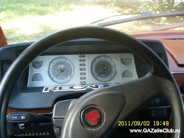

прибор
potap999
Зачотная приборка, у мну подобные накладки стоят, дык терь показания приборов ночью видно.
  Abadu сказал:
Сам делал ? Если да то научи...
накладки продаются такие, вместо штатных железных ставиш и щастье тебе, а пластмассу я так думая покрасил просто
  Abadu сказал:
для начала надо стикло окуратно оторвать ато свае пока отрывал чуть треснуло потом с балончика покрасить но почемуто уменя местами потом краска вспузырилась красил на три раза потом приклееваеш стикло на прозрачный герметик строительный а круглешки ставиш любые от семерки патходят только врут маленька!

Спасибо, буду пробовать

стекло мой друг
