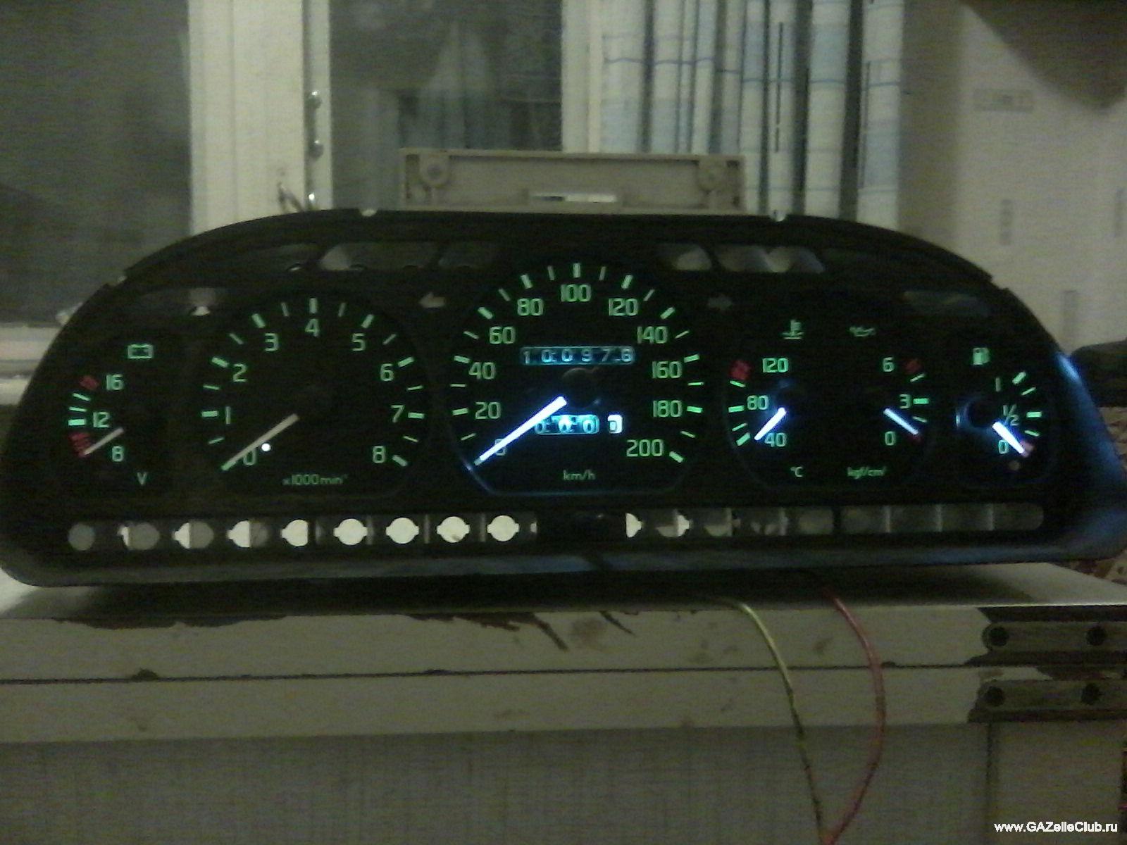

leon-235314 0 Опубликовано 31 января, 2012 под стрелки светодиоды вставил что ли? Поделиться этим комментарием Ссылка на комментарий
7NRG7 1 Опубликовано 31 января, 2012 Да я сразу на светодиоды заменил,там общие-не чисто под стрелки.Во-первых ярче,во-вторых:низкое энергопотребление,в-третьих дольше работают. Поделиться этим комментарием Ссылка на комментарий
V.A.D.I.M. 0 Опубликовано 31 января, 2012 А как сделал и под чё там вставил.Я чё та хотел попробавать да и чё та не полез. Поделиться этим комментарием Ссылка на комментарий
7NRG7 1 Опубликовано 1 февраля, 2012 Я не автор фото,но на самом деле её даже не нужно отсоединять от разъёмов,потому что светодиоды нужно вставлять при включенных габаритах,чтоб не перепутать полярность.Там такие кругленькие чёрные патрончики, вынимаются прокрутив на пол оборота.Единственное я немного их тонким ножечком подрезал,так как светодиоды чуток больше (может попались такие).Я даже куда то записал сколько их нужно штук (по моему около 10 шт.).Кстати ещё пытался подключить одну сигнальную лампочку,которая показывает если открыта какайнить дверь к концевикам,но сигналка стала почему-то реагировать так,будто бы у меня какайто дверь не закрыта,пришлось проводок откинуть. Поделиться этим комментарием Ссылка на комментарий
serjr 1 Опубликовано 1 февраля, 2012 Я не автор фото,но на самом деле её даже не нужно отсоединять от разъёмов,потому что светодиоды нужно вставлять при включенных габаритах,чтоб не перепутать полярность.Там такие кругленькие чёрные патрончики, вынимаются прокрутив на пол оборота.Единственное я немного их тонким ножечком подрезал,так как светодиоды чуток больше (может попались такие).Я даже куда то записал сколько их нужно штук (по моему около 10 шт.).Кстати ещё пытался подключить одну сигнальную лампочку,которая показывает если открыта какайнить дверь к концевикам,но сигналка стала почему-то реагировать так,будто бы у меня какайто дверь не закрыта,пришлось проводок откинуть. там нужно пару диодов поставить. Поделиться этим комментарием Ссылка на комментарий
7NRG7 1 Опубликовано 1 февраля, 2012 Да я так и подумал,что нужно диоды кинуть,но не стал заморачиваться-не особо важная функция).Я вот после единственное ещё раз снимал:стрелка вольтметра неправильно стояла.Замерил тестером,и поставил как надо). Датчик давления масла зашкаливает почему-то когда заведёшь (давление типа такое,что нахер все сальники повыдавит))),нагреется,вроде правду начинает показывать. Поделиться этим комментарием Ссылка на комментарий
ALEX73RUS 0 Опубликовано 2 февраля, 2012 Да я так и подумал,что нужно диоды кинуть,но не стал заморачиваться-не особо важная функция).Я вот после единственное ещё раз снимал:стрелка вольтметра неправильно стояла.Замерил тестером,и поставил как надо). Датчик давления масла зашкаливает почему-то когда заведёшь (давление типа такое,что нахер все сальники повыдавит))),нагреется,вроде правду начинает показывать. может нужно было стрелки указателей на холодном движке ставить!? Поделиться этим комментарием Ссылка на комментарий
V.A.D.I.M. 0 Опубликовано 5 февраля, 2012 А Стрелки как сделать, что бы так светились, то же надо стрелки снимать или как то так можно сделать. Поделиться этим комментарием Ссылка на комментарий
7NRG7 1 Опубликовано 6 февраля, 2012 стрелки не нужно снимать,у меня с завода вольтметр был просто сбит.Диоды меняются сзади,как снимишь увидишь такие маленькие чёрные патрончики.Все что идут на подсветку поменяй и стрелки так загорятся)Нужно своё фото кинуть) Поделиться этим комментарием Ссылка на комментарий
Полотенчик 8 Опубликовано 24 февраля, 2012 стрелки не нужно снимать,у меня с завода вольтметр был просто сбит.Диоды меняются сзади,как снимишь увидишь такие маленькие чёрные патрончики.Все что идут на подсветку поменяй и стрелки так загорятся)Нужно своё фото кинуть)тема есть во внутреннем тюнинге, там фоток побольше. Я конкретно под каждую стрелку ставил по диоду, остальная подсветка в базовом варианте. Поделиться этим комментарием Ссылка на комментарий
