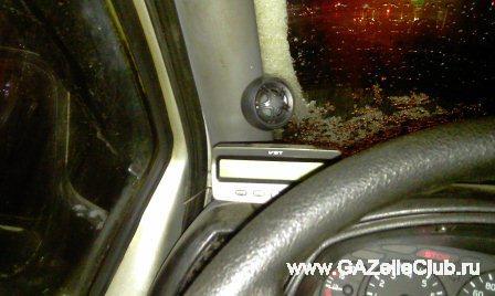

sobol018 0 Опубликовано 27 февраля, 2012 На мой взгяд, пищалки звучат лучше на уровне уха, направлять нужно куполом желательно на стекло, экспериментальным путём подбирается(волна от стекла отражается). по крайней мере я себе так ставил, звук получается очень правильный. Поделиться этим комментарием Ссылка на комментарий
sobol615 45 Опубликовано 29 февраля, 2012 Направление для каждой модели подбирается индивидуально.низкое расположение оправдано при наличии процессора.При аналоге конечно нужно повыше,иначе сцена уйдет вниз. Поделиться этим комментарием Ссылка на комментарий
Пони 13 Опубликовано 11 марта, 2012 Направление для каждой модели подбирается индивидуально.Похоже, что так - у меня добиться не получилось звука "от стекла" ... только на уровне уха и в сторону салона. Не могу только добиться одинаковых басов по салону- если спереди нормально, то сзади по ушам давит(фермер), может дело в звукоизоляции ... Поделиться этим комментарием Ссылка на комментарий
sobol018 0 Опубликовано 13 марта, 2012 Направление для каждой модели подбирается индивидуально.низкое расположение оправдано при наличии процессора.При аналоге конечно нужно повыше,иначе сцена уйдет вниз.Да, забыл есть показатель как чуствительность и мощьность тех же "пищалок" плюс настройки кроссовера, а звуковая сцена подбирается индивидуально -это само собой. Поделиться этим комментарием Ссылка на комментарий
