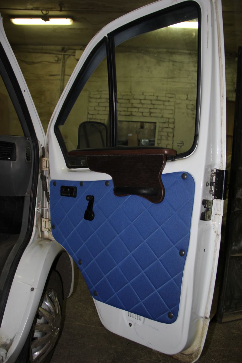

alex933 773 Опубликовано 13 декабря, 2012 САПОЖНИК В САПОГАХ)))ОТЛИЧНО Поделиться этим комментарием Ссылка на комментарий
Вадим_73 28 Опубликовано 14 декабря, 2012 )))И С ПОДЛОКОТНИКАМИ)))))) Поделиться этим комментарием Ссылка на комментарий
СЕГА 506 Опубликовано 14 декабря, 2012 еще бы "весло" убрать в замен 21 века .а отсутсвие кармана не напрягает?....чем обтягивал? (тоже предстоит) Поделиться этим комментарием Ссылка на комментарий
serg76 28 Опубликовано 15 декабря, 2012 я себе то же сделал без кармана, ни сколько не жалею. 1 Поделиться этим комментарием Ссылка на комментарий
DJ 15 Опубликовано 15 декабря, 2012 Я тоже без кармана сделал. Меня вот они точно напрягают. Дребезжит громыхает и т.д и т.п. Сейчас хоть дверь стало закрываться шикарно. Да и колонки с подиумами тут дадуд куда больший эффект, чем в штатной обшивке. Поделиться этим комментарием Ссылка на комментарий
DJ 15 Опубликовано 15 декабря, 2012 Блин с телефона ошибок наделал. Димааан сделай редактирование своих сообщений то!!! Поделиться этим комментарием Ссылка на комментарий
Вадим_73 28 Опубликовано 15 декабря, 2012 еще бы "весло" убрать в замен 21 века .а отсутсвие кармана не напрягает?....чем обтягивал? (тоже предстоит) делал так: фанера 4мм вырезал по контуру старой обшивки,и заказал в ателье материал ,тот же под чехлы(подушки тоже делал в цвет)расстрочили квадратики,потом оббил степлером,и на место,крепил саморезами,далее рядом с саморезом сверлишь отверстие, и вгоняешь туда декоративную пластиковую заклепку с обшивы,дверь готова! Поделиться этим комментарием Ссылка на комментарий
Вадим_73 28 Опубликовано 15 декабря, 2012 Я тоже без кармана сделал. Меня вот они точно напрягают. Дребезжит громыхает и т.д и т.п. Сейчас хоть дверь стало закрываться шикарно. Да и колонки с подиумами тут дадуд куда больший эффект, чем в штатной обшивке.не согласен,колонки в дверях,не дают хорошего звука,это раз,точно я уже пробовал,далее подвержены больше погодным условиям,влага,грязь,и следствие,выход из строя,не советую Поделиться этим комментарием Ссылка на комментарий
Вадим_73 28 Опубликовано 15 декабря, 2012 я себе то же сделал без кармана, ни сколько не жалею. согласен,полностью,у меня тоже валялось много барахла в карманах,выкинул карманы и барахло)),только стало красивее))) Поделиться этим комментарием Ссылка на комментарий
