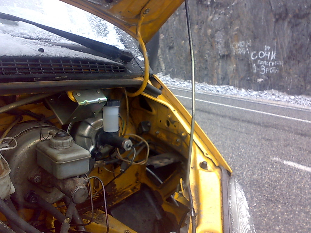

Поставил вакуумный усилитель на сцепление , очень доволен.

ну как ощущения? от куда вакуумник?
что дорабатывал?
Вакуумник от жигулей 2106-07. Надо в перегородке сделать большое отверстие по середине и четыре отверстия и отверстие на педали куда шплинт вставляется пересверлил и на главном цилиндре два отверстия расверлить и всё. Сегодня ещё один вакум купил на разборке за 200р. буду брату на газель тоже ставить.
Ошущения такие что не передать словами, как на иномарке очень мягкое.
Очень интересно!!!А можно полный фотоотчёт о выполненой работе???
