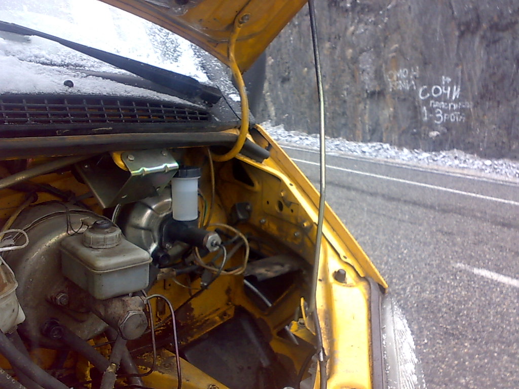

al.karlowitch 60 Опубликовано 21 февраля, 2013 вакумник от жигулей ?как отврстия и шток? Поделиться этим комментарием Ссылка на комментарий
K.u.p.e.r. 111 Опубликовано 21 февраля, 2013 абалдеть...ну как ощущения? от куда вакуумник?что дорабатывал? Поделиться этим комментарием Ссылка на комментарий
okidal 29 Опубликовано 21 февраля, 2013 Вакуумник от жигулей 2106-07. Надо в перегородке сделать большое отверстие по середине и четыре отверстия и отверстие на педали куда шплинт вставляется пересверлил и на главном цилиндре два отверстия расверлить и всё. Сегодня ещё один вакум купил на разборке за 200р. буду брату на газель тоже ставить. Поделиться этим комментарием Ссылка на комментарий
okidal 29 Опубликовано 21 февраля, 2013 Ошущения такие что не передать словами, как на иномарке очень мягкое. Поделиться этим комментарием Ссылка на комментарий

okidal 29 Опубликовано 23 февраля, 2013 Можно конечно . Поделиться этим комментарием Ссылка на комментарий
