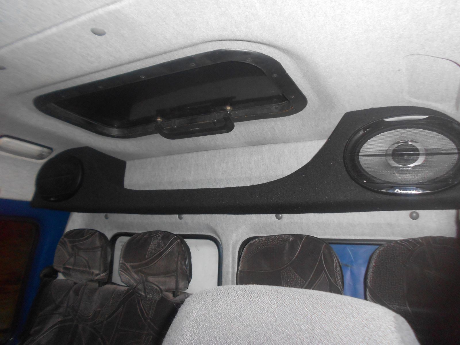

газелист 962 4 Опубликовано 4 марта, 2013 Красотища!!!Сам делал? Поделиться этим комментарием Ссылка на комментарий
alex933 773 Опубликовано 5 марта, 2013 ОТЛИЧНО!!!я думал на всегда тема заглохла,А НЕ Поделиться этим комментарием Ссылка на комментарий
alex933 773 Опубликовано 5 марта, 2013 Ё МАЁЕЩЁ И ЗЕМЛЯКУРАА!!!!!!!!!! Поделиться этим комментарием Ссылка на комментарий
RUSlan174 24 Опубликовано 5 марта, 2013 сколько глубина? есть размеры? Поделиться этим комментарием Ссылка на комментарий
V.A.D.I.M. 0 Опубликовано 5 марта, 2013 А как звучание? Поделиться этим комментарием Ссылка на комментарий
kentkoch 2 Опубликовано 7 марта, 2013 делал с друзьями тож фермероводы),я брал фанеру 0.8 ,пол листа хватит,метр карпета(стандартный)немного натягивать надо,пачку скоб для степлера0.6,и был изолон с блестяшкой)тож где то 0.5 кажеться.последовательность,фанера ,изолон для округлости,и пухлости,карпет.на работу ушло 4часа,главное чтоб лобзик,дрел)были под рукой.размеры лежат в гараже,подробно сфотаю,выложу скоро.звучит отлично,главное отрегулировать звук,+стало поуютнее) Поделиться этим комментарием Ссылка на комментарий
kentkoch 2 Опубликовано 7 марта, 2013 с установкой проблем нет,4уголка и саморезы,все на обшивку делаеться,за ней есть перегородка железная,уголки по бокам,за колонками Поделиться этим комментарием Ссылка на комментарий
kentkoch 2 Опубликовано 7 марта, 2013 земам привеет!!!)))) Поделиться этим комментарием Ссылка на комментарий
RUSlan174 24 Опубликовано 11 марта, 2013 Цитата размеры лежат в гараже,подробно сфотаю,выложу скорокогда размеры кинешь? Поделиться этим комментарием Ссылка на комментарий
