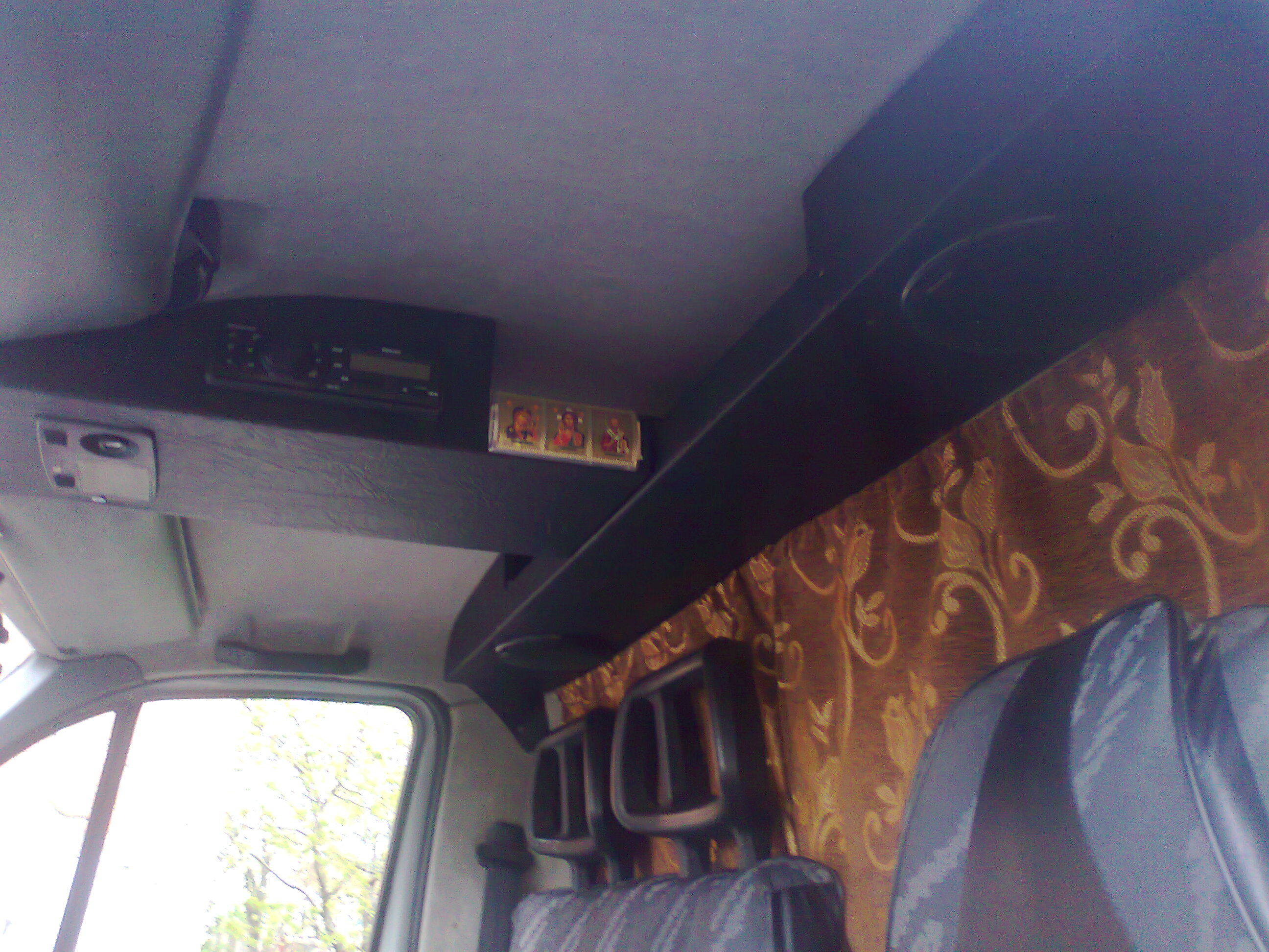

alex933 773 Опубликовано 19 апреля, 2013 НАРМАЛЬНААА Поделиться этим комментарием Ссылка на комментарий
korzik 13 Опубликовано 19 апреля, 2013 блин классо.из чего делал и чем обшивал,а самое главное как крепил?интересует сей процесс Поделиться этим комментарием Ссылка на комментарий
korzik 13 Опубликовано 19 апреля, 2013 а под рацию сам делал или покупал????? Поделиться этим комментарием Ссылка на комментарий
serba-kol 441 Опубликовано 19 апреля, 2013 практично и красиво!!! Поделиться этим комментарием Ссылка на комментарий
serba-kol 441 Опубликовано 19 апреля, 2013 дай размер если не жалко. Поделиться этим комментарием Ссылка на комментарий
korzik 13 Опубликовано 19 апреля, 2013 да размер в студию.плз Поделиться этим комментарием Ссылка на комментарий
Alex13 3 Опубликовано 19 апреля, 2013 а под рацию сам делал или покупал?????по моему это майфун. Поделиться этим комментарием Ссылка на комментарий
serba-kol 441 Опубликовано 19 апреля, 2013 по моему это майфун.без разницы, что угодно можно поставить, размерчик надо. Поделиться этим комментарием Ссылка на комментарий
Санек_trucker 10 Опубликовано 19 апреля, 2013 привет всем!отвечу всем сразу.на первый взгляд система замудренная,ни чего подобного,все очень просто.обратите внимание на углы где вешалка закручивается,делаете уголок по высоте,я сделал ориентируясь по стыку задней обшивки ну где стыкуется потолок там примерно 1см какбы потай чтоли получается.откручиваете крючек вешалки и устанавливайте уголок.я купил фанеру 10ку ее стандарт 153см отрезаете полосу нужного вам размера сзадней части подрезаем уголки только не слишком много,и вставляем полосу по верх уголков.размер полосы 20см.самое главное я считаю это подгон лицевой панели.я сделал так,взял лист бумаи примерно нарисовал изгиб потавил ровной стороной на полосу,да упустил один момент.полосу нужно вставить тот самый патай где соединяется обшивка.вот приставляем ровной стороной к полосе смотрим как он изгиб подходит и корректируем где нужно подрезать,когда все подошло делайте шаблон на плотной бумаге я сделал из пробковой,на ту же длину полосы обводите по шаблону и вырезаете переднюю панель.снимаете полосу ставите на верх паннель и на саморезы по всей длине закруить.закрутили и ставим на место.следущее что я сделал вырезал нижнюю часть размером 24-58см это уже полка под рацию/я установил магнитолу/и также с помощью бумаги такимже методом вырезал боковую панель.обратите внимание на фото я сделал нахлест на переднюю понель задней полки,размер нижний 55см 1см на начлест.на счет места под рацию обмеряеш по кругу рисуеш на боковинке и вырезаешь,также под светильник,к стати из за светильника мне пришлось обратится к автору,дело втом что под светильник окошко нужно вырезать под 45градусов иначе не поставишь.так же вырезал окна под колонки я поставил 13тые.хотел обтянуть карпетом в магазе закончился пришлось обтянуть кожазаменителем получилось сами видети как.по поводу крепежа пердней части к задней.снял всю конструкцию, но уже уголки прикрутил на саморезы задней полки.с внутренней стороны также саморезами закрутил два маленьких уголка тем самым конструкция получается цельной. потом установил все на место переднюю часть на 2 самореза прикрутил прямо к обшивке потолка.ну както так! вродебы все написал.будут вопросы всегда рад! спасибо за комплименты. Поделиться этим комментарием Ссылка на комментарий
Санек_trucker 10 Опубликовано 19 апреля, 2013 да и еще могут возникнуть вопросы на счет головой цеплять.мой рост 185 не цепляю. Поделиться этим комментарием Ссылка на комментарий
Spas750 327 Опубликовано 21 апреля, 2013 У меня в автобусе висит, при росте 180 на хорошей кочке иногда достаю до полки, сразу мысля возникает подушку туда примострячить. Поделиться этим комментарием Ссылка на комментарий
Санек_trucker 10 Опубликовано 21 апреля, 2013 по кочкам быстро не езжу,иначе на деньги попаду,груз в основном с наличием стекла. Поделиться этим комментарием Ссылка на комментарий
