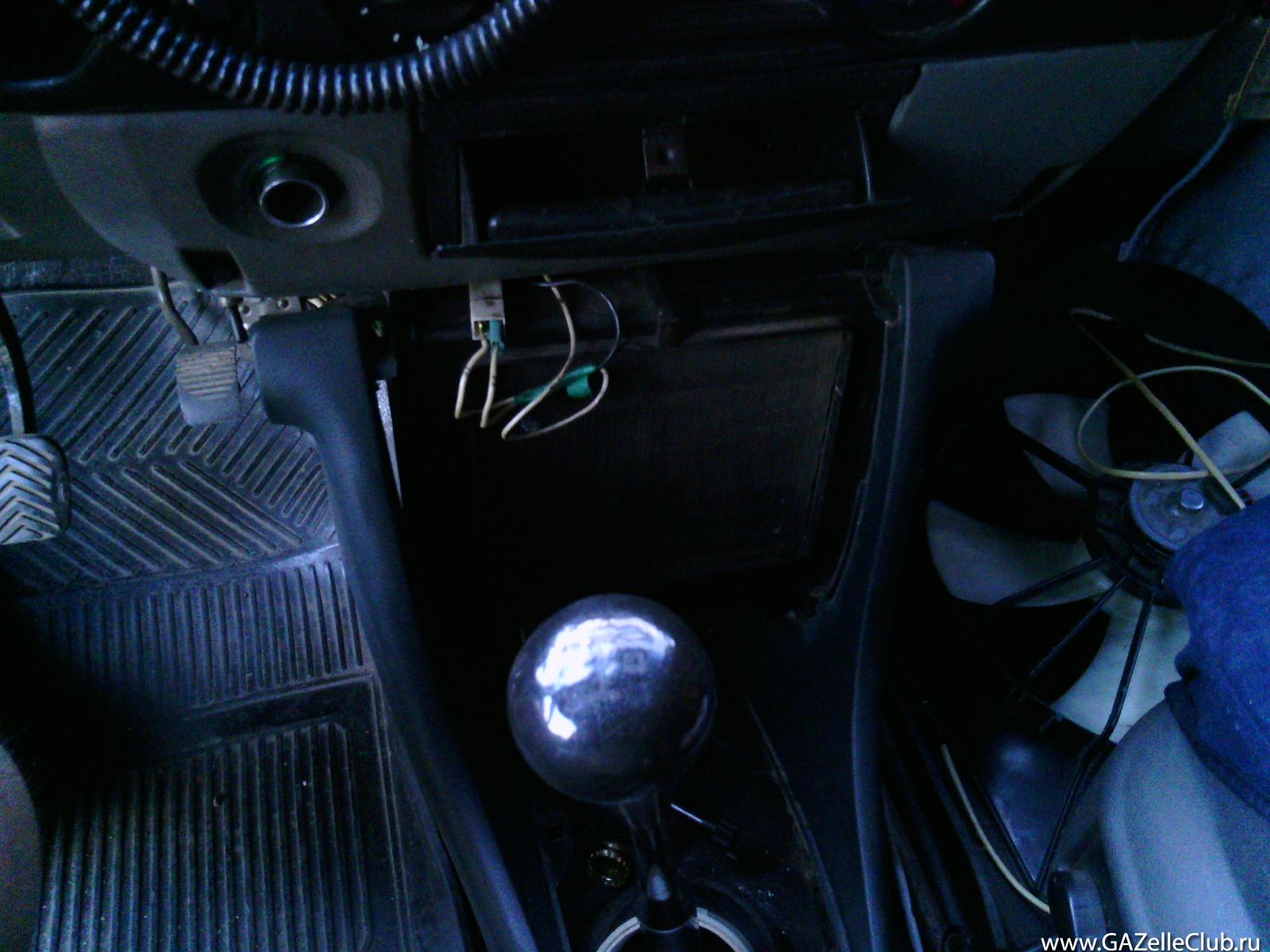

вторая печка. консоль надо доделать
kush_829
Информация о фото вторая печка. консоль надо доделать
Сделано с Acer A511
  • 3,4 mm
  • 491/7380
  • f f/2.8
  • ISO 0
надо еще кабину утеплить и  в - 40 ташкент
А разве в маленькой кабине холодно? Ладно фермер или пассажирка, там нужна вторая печка и ставится под сиденье, а это считаю лишним.
фермер. Печка с соболя, ставится как родная.при реке р сном подключении дует в ноги и в салон. Одно не понятно, при последовательном подключении к основной печке и при закрытом эл.кране с панели-основная дует холодным,а вторая-жжжет)))
Я конечно может чего не понимаю,но соглашусь это незачем,сразу уж второй мотор с кабиной.
еще раз-фермер и не новый,а 2006г.
Все очень просто, обсуждалось не раз, циркуляция на шлангах постоянная, перекрывается краном, а поток воздуха на перед. печке регулируется заслонкой. А если кран постоянно открыт (заклинил) то так и будет.
т.е. если включил печку в ноги, зажал кран-дует почти холодным, а вторая печка ж жжет, то проблемы а в кране?
