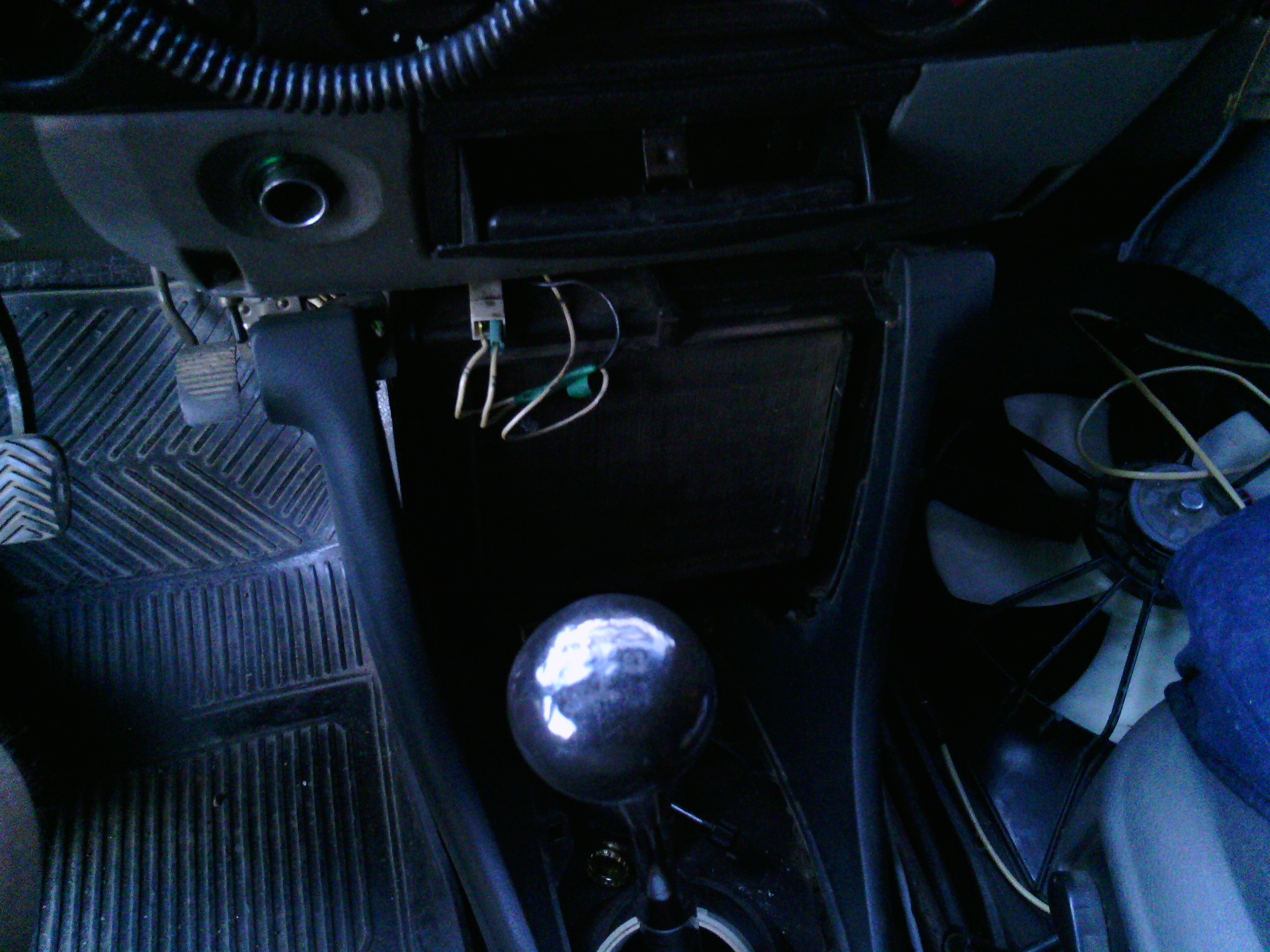

kush_829 3 Опубликовано 22 июня, 2013 А разве в маленькой кабине холодно? Ладно фермер или пассажирка, там нужна вторая печка и ставится под сиденье, а это считаю лишним.фермер. Печка с соболя, ставится как родная.при реке р сном подключении дует в ноги и в салон. Одно не понятно, при последовательном подключении к основной печке и при закрытом эл.кране с панели-основная дует холодным,а вторая-жжжет))) Поделиться этим комментарием Ссылка на комментарий

Spas750 327 Опубликовано 23 июня, 2013 фермер. Печка с соболя, ставится как родная.при реке р сном подключении дует в ноги и в салон. Одно не понятно, при последовательном подключении к основной печке и при закрытом эл.кране с панели-основная дует холодным,а вторая-жжжет)))Все очень просто, обсуждалось не раз, циркуляция на шлангах постоянная, перекрывается краном, а поток воздуха на перед. печке регулируется заслонкой. А если кран постоянно открыт (заклинил) то так и будет. Поделиться этим комментарием Ссылка на комментарий
kush_829 3 Опубликовано 1 июля, 2013 Все очень просто, обсуждалось не раз, циркуляция на шлангах постоянная, перекрывается краном, а поток воздуха на перед. печке регулируется заслонкой. А если кран постоянно открыт (заклинил) то так и будет.т.е. если включил печку в ноги, зажал кран-дует почти холодным, а вторая печка ж жжет, то проблемы а в кране? Поделиться этим комментарием Ссылка на комментарий
