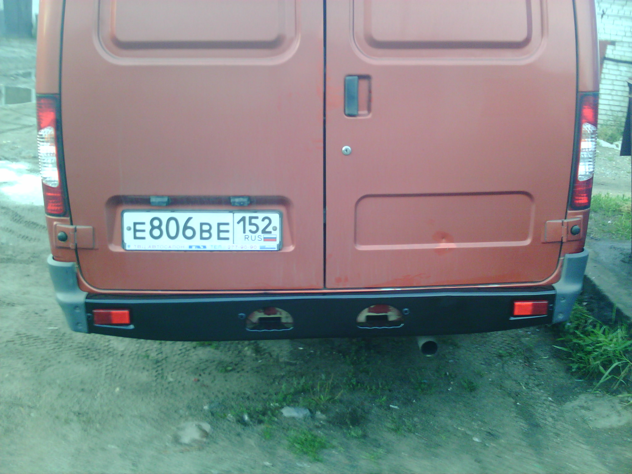

купил парктроник за 700р, провода не хватило что шел с ним, наращивал еще 1,5м
бампер снял подправил и покрасил в черный цвет
Информация о фото Парктроник
если палка (в данном случае тренировался на лопате) стоит прямо по центру кузова то он ее не видит, может из-за того что датчики далековато друг от друга находятся, но а ближе не поставить там ниши под ноги, эх жаль что их не пять. стул с ребрами также если по середине поставить, то его видит, но не нижнюю часть, а спинку. А так, если к парапету на уровне датчиков подъезжать или к стене, то при отметке 0.0 на дисплее реально остается еще запас 10см. подумываю поставить камеру и на перед и на зад, осталось определиться какую))

Я на свою парктроник поставил, так провода хватило в самый раз. При более быстром приближении к препятствию срабатывает от 1,3метра а так от 2х метров. менее 30см непоказывает.
