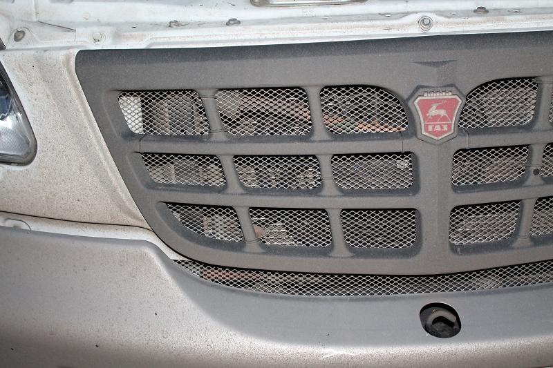

Радиатор кондиционера установлен перед интеркулером. Когда сильно жарко, на подъем с грузом - температура уходит за 100-ню.((

Так надо было отдельный под бампер,как на фотонах.
А как его туда уместить? этот размерами с интеркулер высотой. и 1/2 интеркулера по ширине. Выхожу из положения - выключением оного на затяжной подъем.
  В 21.11.2013 в 09:35, A_leks_k сказал:
Под кузов разве не войдет, на фотоне он как раз за коробасом стоит, может повернуть на 90 гр.
А фото всей машины и салона есть?
сетку то перед радиаторами поставил от мух и то температура стала выше, а на подъёмах и так вверх лезет.
С сеткой у меня греется летом на подъемах и без кондея, выкинь ее нах оттуда, станет легче.
Без сетки пробовал - много мух в радиаторах набивается. Так то приловчился уже - как температура вверх - кондер на "выкл". ))
