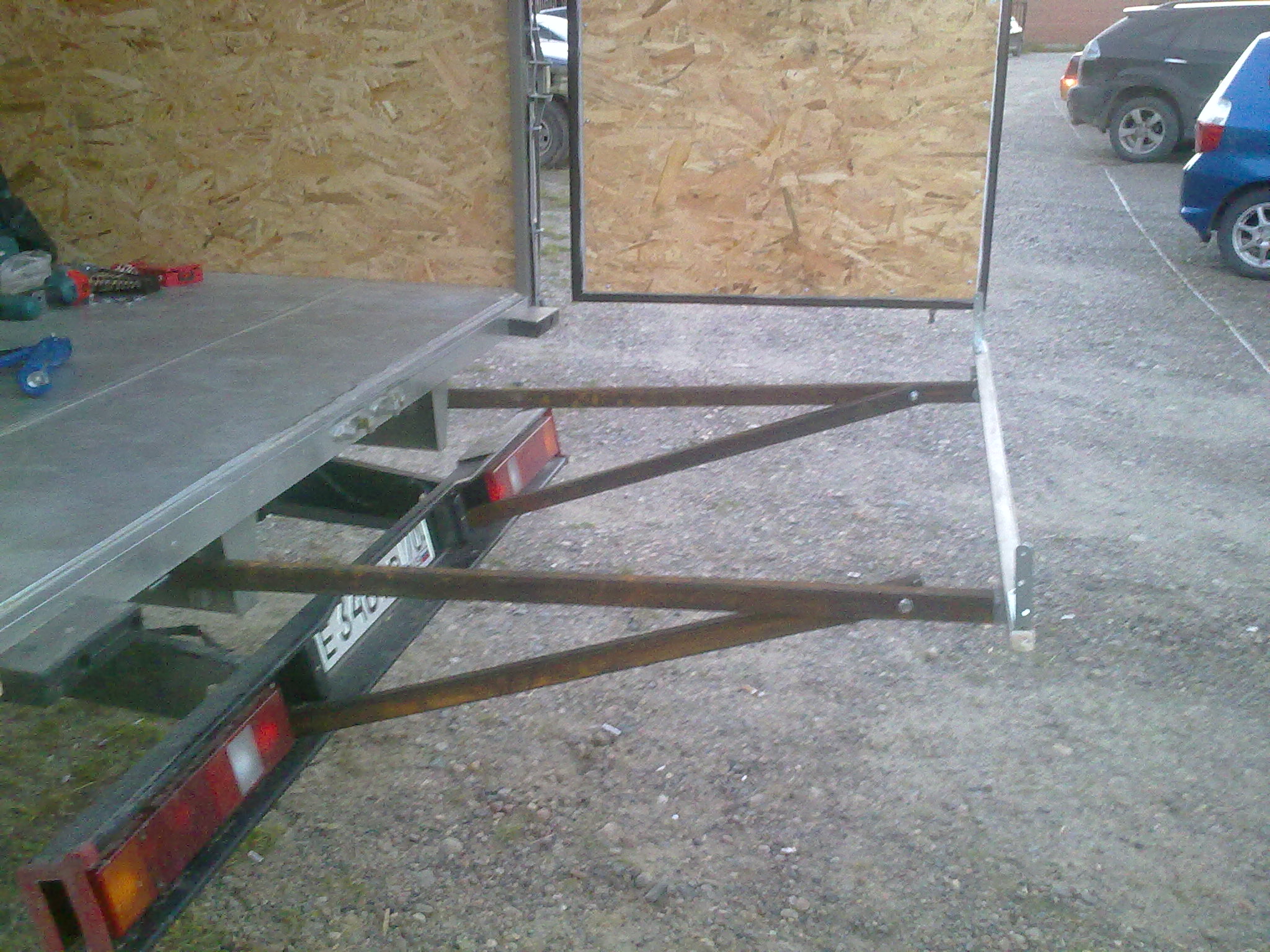

85rin85 146 Опубликовано 4 декабря, 2013 какая длинна борта???и сколько можно отступать,чтоб не в..ибли Поделиться этим комментарием Ссылка на комментарий
Spas750 327 Опубликовано 4 декабря, 2013 и сколько можно отступать,чтоб не в..иблиПравила лень почитать? До метра без проблем, до двух метров со знаком "не габарит" Поделиться этим комментарием Ссылка на комментарий
Gari45 45 Опубликовано 12 декабря, 2013 просто ответить нельзя(( над что то вставить(( а откуда мерить то помнишь?(( Поделиться этим комментарием Ссылка на комментарий
Дивьян 15 Опубликовано 15 декабря, 2013 мерить от края кузова, а с боку от края габаритного огня. У меня были терки с гаишниками по этому вопросу, они говорили что сзади нада мерить то габарита. Поделиться этим комментарием Ссылка на комментарий
Перевозчик 70 2 Опубликовано 16 декабря, 2013 Я искал в правилах, но точного определения нет! Где то от края борта, а где то от габаритных фонарей! Вот кто точно знает? У меня проще, габарит с кузовом вровень! Поделиться этим комментарием Ссылка на комментарий
Перевозчик 70 2 Опубликовано 16 декабря, 2013 Но тема удобная, 40-50 листов держит! Поделиться этим комментарием Ссылка на комментарий
ДЕНИС 2705 7 Опубликовано 17 декабря, 2013 Я искал в правилах, но точного определения нет! Где то от края борта, а где то от габаритных фонарей! Вот кто точно знает? У меня проще, габарит с кузовом вровень!от самого края но есть тупые иДПС которые не фига не знают и вот с так поможет только составления не протокола а постановления.В которой надо написать грамотное пояснения что заводом изготовителем установлена платформа (указать какя) от края которой вы и мерили как написанно в пдд 1 Поделиться этим комментарием Ссылка на комментарий
