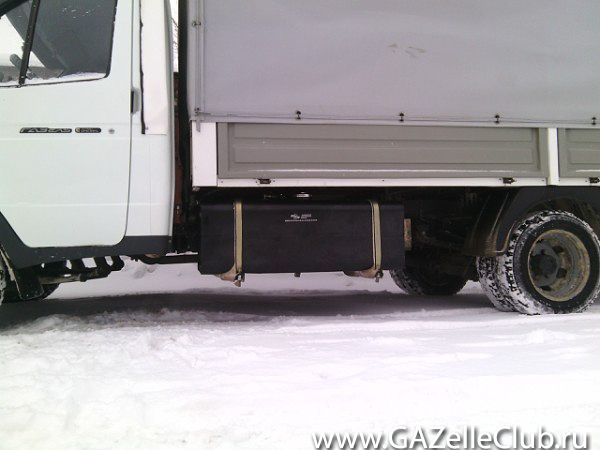

makcum 86 Опубликовано 7 января, 2014 все хорошо. заправляться как? Поделиться этим комментарием Ссылка на комментарий
газель2005 2 674 Опубликовано 7 января, 2014 Походу из кузова ))) Поделиться этим комментарием Ссылка на комментарий
serba-kol 441 Опубликовано 7 января, 2014 пропилить надо кузов над горловиной так удобней заправляться, может он у тебя на 170л??? уж больно похож на мой по габаритам. Поделиться этим комментарием Ссылка на комментарий
SanMit 13 Опубликовано 7 января, 2014 А я сижу думаю 140 не тяжело будет, а тут на тебе 210 и не паряться) 1 Поделиться этим комментарием Ссылка на комментарий
Gzpu 1 Опубликовано 7 января, 2014 и рессоры не забыть левые усилить или второй бак с лева а я поставил два газелевских по 60 и не парюсь хватает Поделиться этим комментарием Ссылка на комментарий
RUSlan174 24 Опубликовано 7 января, 2014 на Валдае видел на 600л бак! Поделиться этим комментарием Ссылка на комментарий
Smok 4 Опубликовано 7 января, 2014 У меня в 1995 два по 100 по сторонам и всё в норме по развесовке! Поделиться этим комментарием Ссылка на комментарий
Дмитрий-02rus 65 Опубликовано 7 января, 2014 Да нормальный бак именно на 210 литров поставил вместо родного. 210 минус 60 равно 160 литров или 150 кг добавилось для газели это что много? А есть такие орлы по 3 тонны возят это значит не много? Некоторые из нас сам столько весят так им что тоже рессоры усиливать? Я беру соляру по 22-25 руб и мне по всё барабану ... 1 Поделиться этим комментарием Ссылка на комментарий
Алексей (224) 1 Опубликовано 7 января, 2014 Гаишники чего говорят по этому поводу? Поделиться этим комментарием Ссылка на комментарий
Дмитрий-02rus 65 Опубликовано 7 января, 2014 В 07.01.2014 в 18:12, Алексей (224) сказал: Гаишники чего говорят по этому поводу?Гайцы тока за дополнительные и самодельные баки цепляются а у мент всё по госту и тех/паспорт мне выдавал не завод а АВТО-ТЕХНО (длинномеры именно от туда идут и ЛУИДОР ещё переделывает )и все предъявы только к ним мож у меня вообще эксперементальная газель. А если честно то гайцы вообще нуль внимания ну уж если очень припрёт то можно без проблем зарегистрировать ведь бак у меня заводской и паспорт есть Поделиться этим комментарием Ссылка на комментарий
Алексей (224) 1 Опубликовано 7 января, 2014 В 07.01.2014 в 18:20, Дмитрий-02rus сказал: Гайцы тока за дополнительные и самодельные баки цепляются а у мент всё по госту и тех/паспорт мне выдавал не завод а АВТО-ТЕХНО (длинномеры именно от туда идут и ЛУИДОР ещё переделывает )и все предъявы только к ним мож у меня вообще эксперементальная газель. А если честно то гайцы вообще нуль внимания ну уж если очень припрёт то можно без проблем зарегистрировать ведь бак у меня заводской и паспорт естьПонятно Поделиться этим комментарием Ссылка на комментарий
Дмитрий-02rus 65 Опубликовано 7 января, 2014 В 07.01.2014 в 16:31, makcum сказал: все хорошо. заправляться как?Когда заправляюсь на заправляюсь то пистолет правда приходится держать на весу. А ещё у меня есть кусочек шланга который по задумке я должен был надевать на пистолет но я им не пользуюсь, я не обламываюсь держать пистолет в руках. Если бы на 3 см ниже бак поставил то пистолет бы можно было бы вставлять до упора. Семь раз не отмерил :) Поделиться этим комментарием Ссылка на комментарий
АлександрАктобе 27 Опубликовано 8 января, 2014 готовь в запас траверсу подвесного, скоро сломает, Поделиться этим комментарием Ссылка на комментарий
Альмир 689 Опубликовано 8 января, 2014 по фото не видно притянут ли бак ещё и к кузову, если нет будет раму выкручивать. Поделиться этим комментарием Ссылка на комментарий
газель2005 2 674 Опубликовано 8 января, 2014 В 08.01.2014 в 03:07, АлександрАктобе сказал: готовь в запас траверсу подвесного, скоро сломает,Так по заднему креплению бака,у него с низу и сверху стоят траверсы,а в районе переднего крепления еще одна одинарная. 1 Поделиться этим комментарием Ссылка на комментарий
Дмитрий-02rus 65 Опубликовано 8 января, 2014 В 08.01.2014 в 03:07, АлександрАктобе сказал: готовь в запас траверсу подвесного, скоро сломает,Траверса подвесного стоит снизу а сверху у меня стоит какая то металлическая планка на заклёпках. На раме у меня лежит швеллер во всю длину рамы и вот к нему прикручены крепежи бака а на раме он просто лежит и не выворачивает её. К кузову крепить не стал хотя могу хоть сейчас но не считаю это целисообразно. Повторяюсь вы не учли швеллер лежащий во всю длину рамы я именно такую и заказывал и такую пригнали с завода. Поделиться этим комментарием Ссылка на комментарий

Дмитрий-02rus 65 Опубликовано 9 января, 2014 В 07.01.2014 в 16:31, makcum сказал: все хорошо. заправляться как?http://my.mail.ru/mail/vitalik02ru#photo=/mail/vitalik02ru/_myphoto/23?ps=1 смотри фотки Поделиться этим комментарием Ссылка на комментарий
Vitaliy82 3 Опубликовано 17 января, 2014 Отличный бак!!! Где про подробности установки можно прочитать? Поделиться этим комментарием Ссылка на комментарий
Дмитрий-02rus 65 Опубликовано 17 января, 2014 В 17.01.2014 в 07:24, Vitaliy82 сказал: Отличный бак!!! Где про подробности установки можно прочитать?Да установка вообще простая я сам установил без опыта таких работ единственная трудность как переделать камазовский 24-х вольтовый датчик по 12-ть вольт (лично я поставил целиком топливозаборник с датчиком от ваз 2107 немного пришлось пересверлить дырки и всё: цена вопроса 320 руб). И ещё не стал голову ломать куда подсоединить вебасто просто пределал для неё отдельный бачок и заливаю туда керосин как и рекомендуют. Если есть вопросы пиши в личку. Поделиться этим комментарием Ссылка на комментарий
