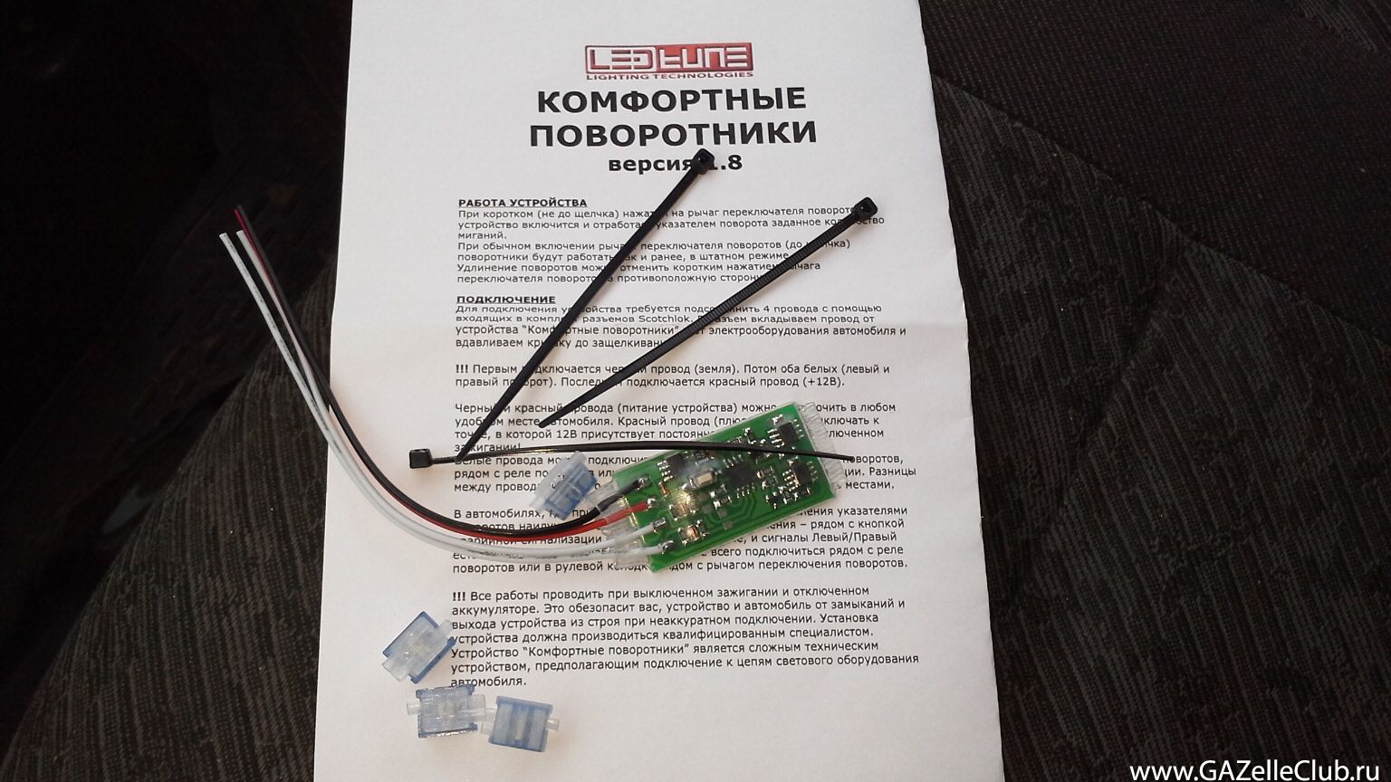

Поставил себе такую штуку, подключил, всё работает как надо. Подключение простейшее:плюс, минус, и на два поворота. Теперь при легком косании у меня отмаргивают 5раз повороты и отключаются. При срабатывании этой штуковины реле не щёлкает, только лампа на приборке и повороты. Мне нравиться. Стоит всего 520рублей.

Ледтюне точко ком - пишем по англицки. Там есть пункт комфортные поворотники. Товарищ может выслать в регионы почтой, но я был там рядом и заехал купил.
Кстати я выложил видео в теме электрооборудование-поворот в одно косание.
вещь нужная особенно в городских условиях! БУМ ИСКАТЬ
А реле получаеться не надо это место реле.
