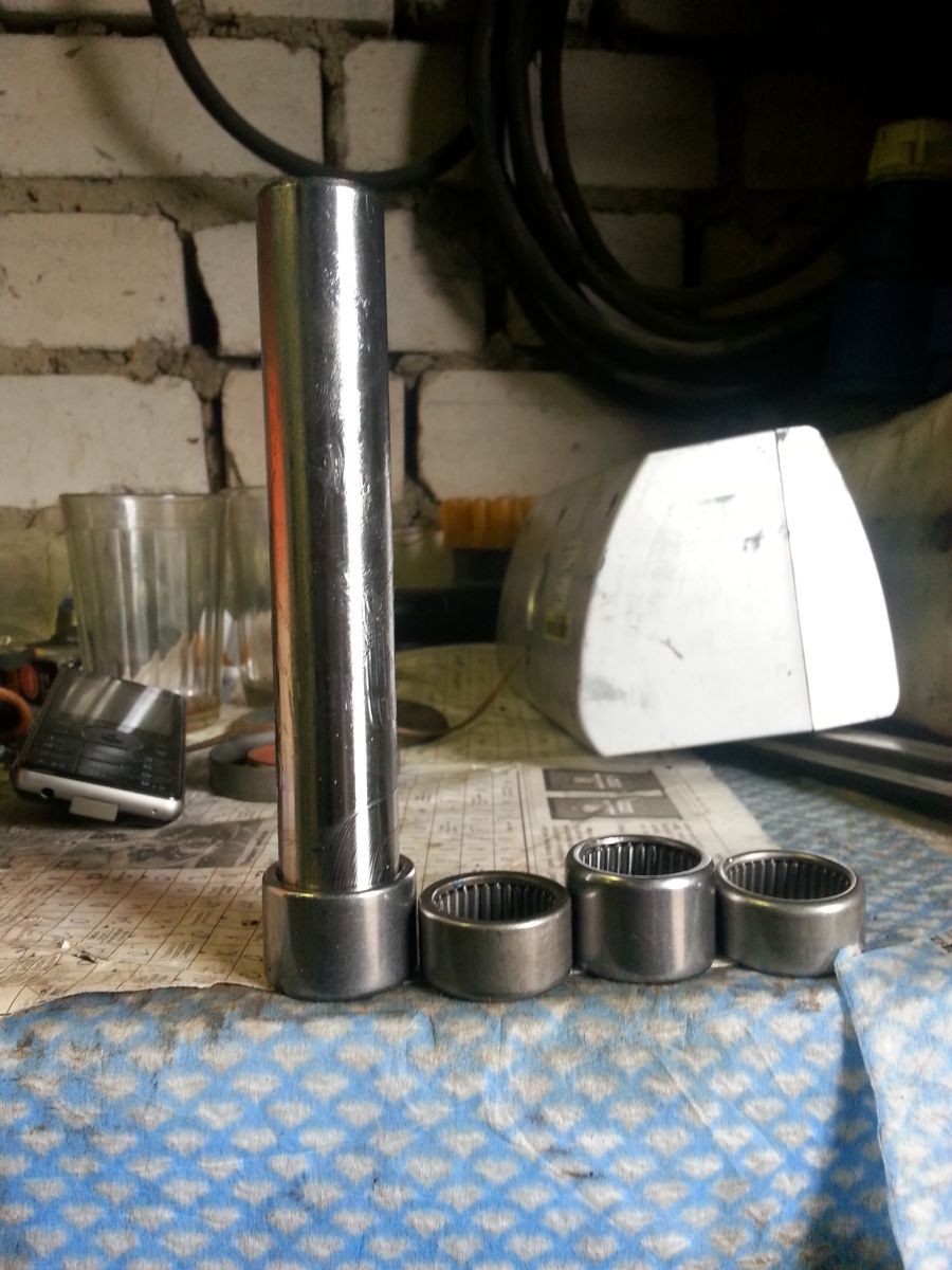

e_s_v 0 Опубликовано 11 апреля, 2014 доброго времени суток. интересует вопрос: от чего-то подходит или это токарная работа? Поделиться этим комментарием Ссылка на комментарий
Макс943 4 Опубликовано 11 апреля, 2014 Подшипники покупал отдельно, а кулаки точили на координатке в 2001 году. Пришло время менять решил сфоткать поделиться с народом. 1 Поделиться этим комментарием Ссылка на комментарий
e_s_v 0 Опубликовано 11 апреля, 2014 доброго времени суток. а номера подщипников можно? Поделиться этим комментарием Ссылка на комментарий
Сергуня73 0 Опубликовано 12 апреля, 2014 в магазине подшипники размер говоришь ,они подберут Поделиться этим комментарием Ссылка на комментарий
Макс943 4 Опубликовано 12 апреля, 2014 Номера : 941/25К и 942/25К Поделиться этим комментарием Ссылка на комментарий
Gазелеvod 24 Опубликовано 17 апреля, 2014 зря это-обжигались уже на подшипниках,очч бысто разбивает Поделиться этим комментарием Ссылка на комментарий
strattec 258 Опубликовано 18 апреля, 2014 шприцивать их надо, или нет ? Поделиться этим комментарием Ссылка на комментарий
Макс493 0 Опубликовано 20 апреля, 2014 Конечно же надо. А как же не шприцевать? Поделиться этим комментарием Ссылка на комментарий
