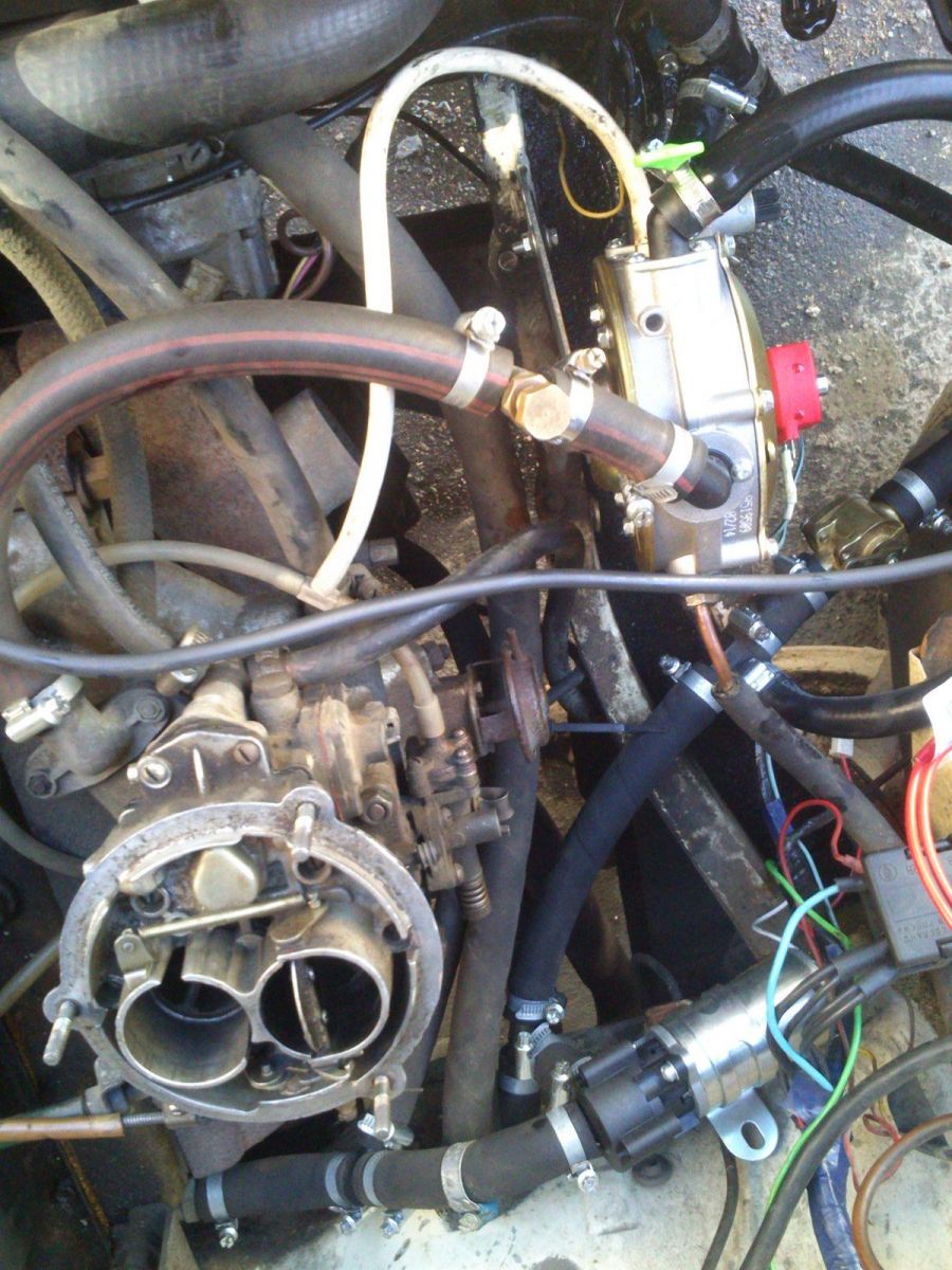

Переделал систему охлажденя ЗМЗ-402
  • Из ГБЦ идет на тройник
  • С тройника отвод на выход предпускового подогревателя, далее на дополнительнвй насос.
  • Дополнительный насос подключен между тройниками подогревателя и отопителя.
  • С тройника отвод на вход отопителя, далее на следующий тройник
  • С тройника отвод на вход редуктора, далее на кран отопителя МАЗ.
  • С крана отопителя на дополнительный радиатор, далее на следующий тройник
  • С тройника отвод на выход редуктора, далее на последний тройник
  • На этом тройнике сходятся выход с отопителя и обводной шланг, далее на водяной насос.
Получается, редуктор включен параллельно отопителю, параллельно редуктору радиатор дополнительного охлаждения со своим краном. Дополнительный насос откачивает жидкость из предпускового подогревателя и ГБЦ и гонит её дальше по системе. Включается от того же датчика, что и вентилятор охлаждения (развязан через диод) даже при заглушеном моторе, жидкость в ГБЦ не закипает.

Сложно разобраться с системой по описанию, идеальна схемка. Как прокачивает помпа с такой длинной шлангов и через несколько тройников. Как определяется приоритет циркуляции?, через жиклеры в тройниках? Зимой как показала себя?
схему нарисую. По таким шлангам прокачивала даже штатная помпа, дополнительная служит для защиты от термоудара и циркуляции при включении подогрева двигателя и отопителя, работает при выключенном зажигании.
Циркуляция регулируется кранами отопителя и охладителя.
Насос поставил только весной, зимой доп. радиатор перекрыт, циркуляция шла через редуктор и отопитель
помпу плохую ты поставил, у меня такая через несколько дней подтикать начала. так и езию
Помпу поставил с уровнем ГБЦ или чуть ниже. Если уровень тосола в расширительном упадет, в эл. помпе воздушный пузырь и производительность приблизится к нулю. Эл. помпу поставить пониже и подтекает не сильно на морозе у меня.
В Кунцево на рынке покупал, других не было. Называется truckman.
Помпа примерно на уровне ГБЦ. В случае если а ГБЦ закипает тосол, помпа работает с характерным изменяющимся звуком, но качает.
Пока ничего не течет.

  В 07.05.2014 в 09:16, Дядя Лёша сказал:
ржу :)      -Подтекает не сильно....     ответ спокойный, типа подругому не бывает. :) (-купил камеру а она спускает не сильно, это нормально скажешь!? -НЕТ) Существует в мире электронасос <помпочка>"Бош" появилась она у немцев лет 25назад, так вот она не течет вообще, да-да, там сальника нет!!! стоит всего на пару соток дороже наших!
