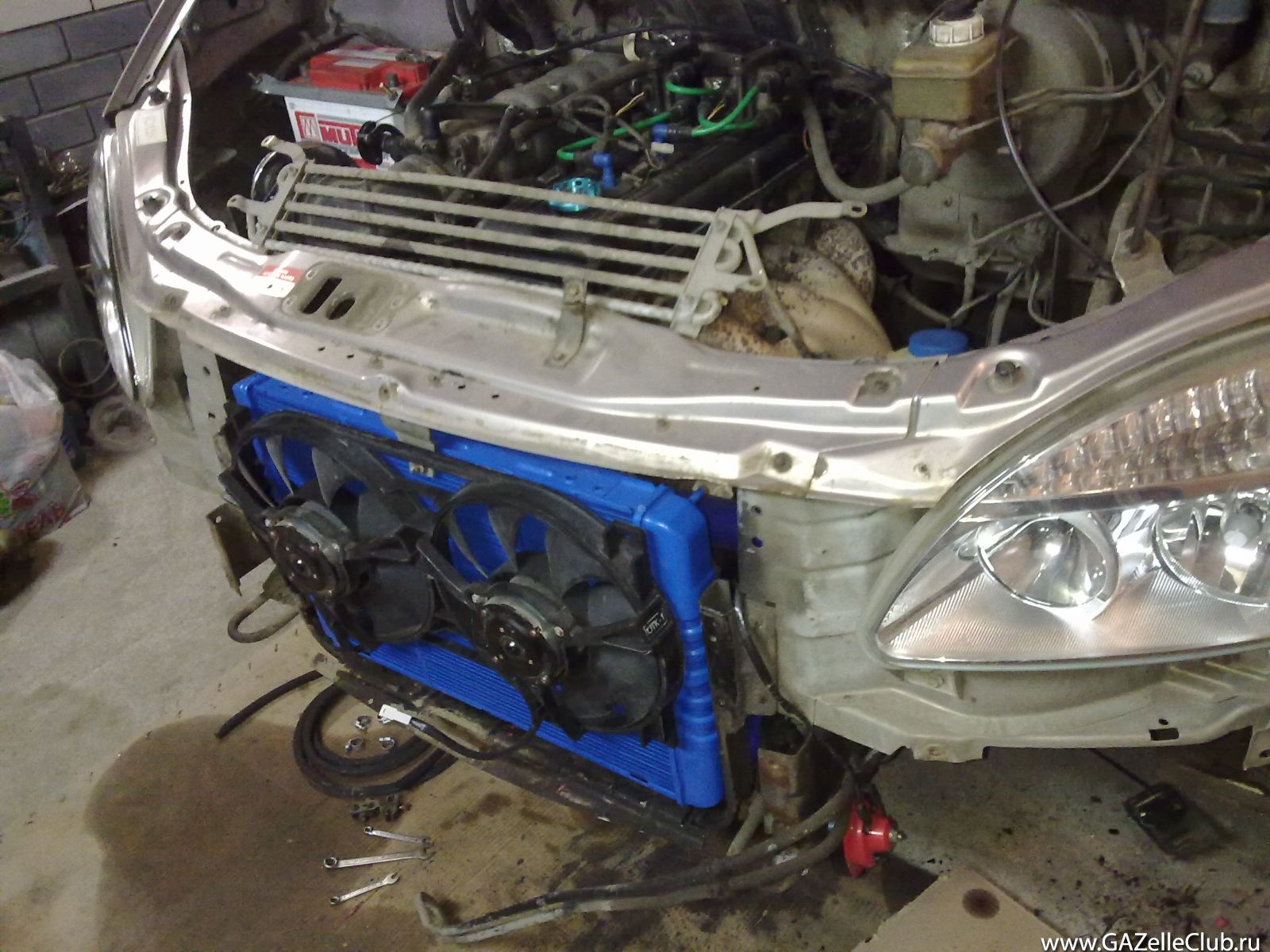

Да седушки у тебя "нормальные", сам почти на такой 8 лет нроездил, Под водительскую можно ящик сварить, очень вместительный получаеться. Про вентилятор непонятно ..., если вперед то лучше от кондея, тоньше и отдача таже. Наверно его вместо муфты поставить.
вместо муфты все правильно!)) двиг 405 временный! а про  --водительскую можно ящик сварить-- не понял??)
Вопрос,очень интересно про радиатор и патрубки,где купить и по чем?Ну и про вентиляторы то же очень интересно,заранее спасибо.
это оренбурский радиатор 3-х рядник медный! в нн спокойно продается.
 патрубки http://salers-technology.ru/
вентеляторы от нивы 2121
Спасибо огромное,а вентиляторы с нивы?Или с чего то другого?
