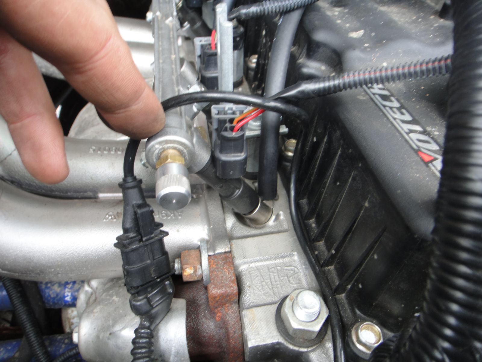

БРОДЯГА74 5 324 Опубликовано 9 марта, 2015 Тоже хочу такие штуки заказать... Поделиться этим комментарием Ссылка на комментарий
vitek62ru 10 Опубликовано 9 марта, 2015 Покупал сам не заказывал в москве. У меня Japan там 2 уплотнитель кольца которые входят в головку, а есть Bosch том одно кольцо. Покупал зднсь www.gaspart.ru/katalog-produkcii/vpryskivayuschie-sistemy/remkomplekty-aksessuary/komplekt-perehodnikov-podvoda-gaza-japan/ Поделиться этим комментарием Ссылка на комментарий
asafin 27 Опубликовано 9 марта, 2015 это в форсунки подключаются так понял Поделиться этим комментарием Ссылка на комментарий
БРОДЯГА74 5 324 Опубликовано 9 марта, 2015 Покупал сам не заказывал в москве. У меня Japan там 2 уплотнитель кольца которые входят в головку, а есть Bosch том одно кольцо. Покупал зднсь www.gaspart.ru/katalog-produkcii/vpryskivayuschie-sistemy/remkomplekty-aksessuary/komplekt-perehodnikov-podvoda-gaza-japan/Цены нет там. За сколько брал? Поделиться этим комментарием Ссылка на комментарий
vitek62ru 10 Опубликовано 9 марта, 2015 Ну да. Не знаю как и у кого, до этого был змз 409 и розница между газом (метан) и бензином было сильно заметна, а с этими проставками заметно но не значительно. Поделиться этим комментарием Ссылка на комментарий
vitek62ru 10 Опубликовано 9 марта, 2015 Покупал комплект за 1200р Поделиться этим комментарием Ссылка на комментарий
asafin 27 Опубликовано 9 марта, 2015 это лучше чем коллектор сверлить, здорово! Поделиться этим комментарием Ссылка на комментарий
vitek62ru 10 Опубликовано 9 марта, 2015 Покатаемся посмотрим. Поделиться этим комментарием Ссылка на комментарий
zhn36 641 Опубликовано 9 марта, 2015 для 406 семейства их необходимо ставить чтобы хх был нормальным Поделиться этим комментарием Ссылка на комментарий
газель2005 2 656 Опубликовано 9 марта, 2015 Не помню где.Вроде слышал,что такие штуки плохо сказываются на форсунках. Поделиться этим комментарием Ссылка на комментарий
187 1 214 Опубликовано 9 марта, 2015 Нормально всё с этими "чайничками" они называются. На Ильменском проезде комплект 1000 руб. Ставил себе на Патриота, т.к. на Газели уже коллектор был сверлёный. С ними, ну может немного похуже впрыск на бензине, т.к бензофорсы стоят подальше. Поделиться этим комментарием Ссылка на комментарий
