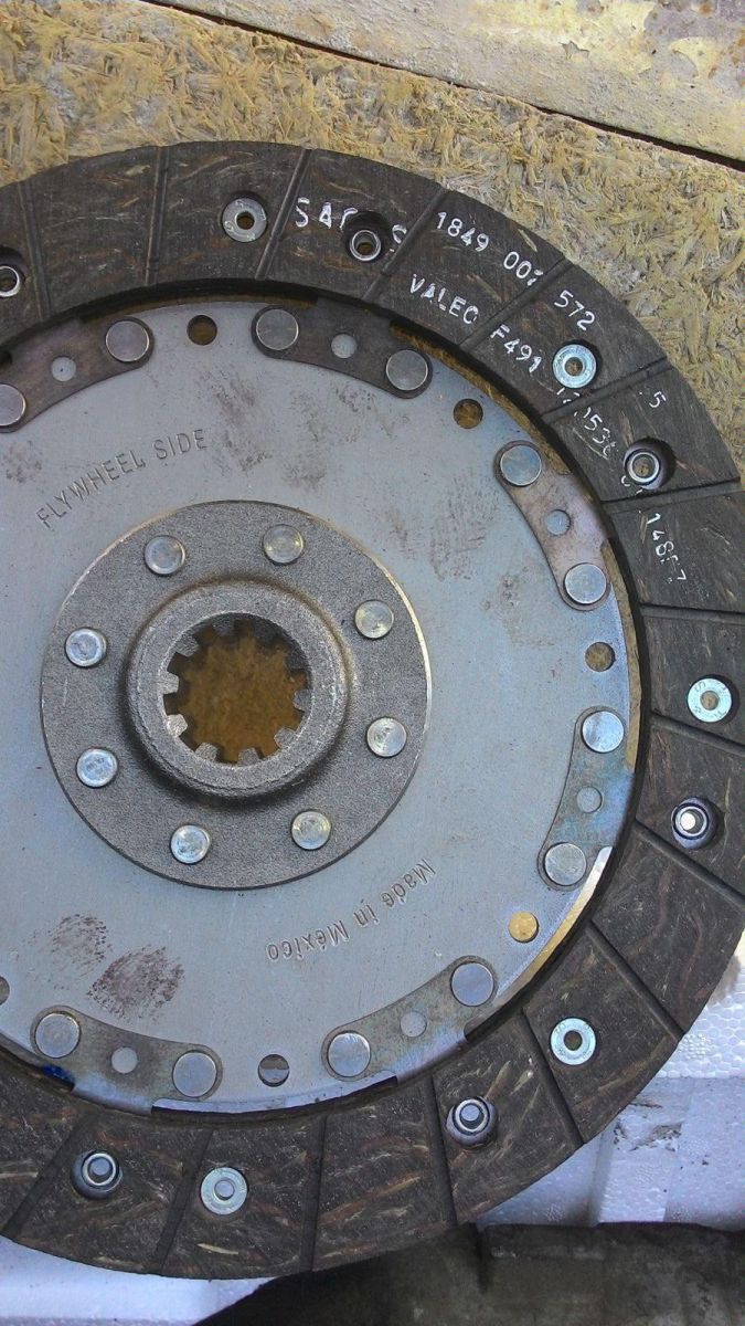

3000951078 диск mede in mexico

а где пружинки .? не сорвет по кругу тонкие пластинки?

это оригинальный диск на газель крайслер. у него пружинки стоят в маховике.

на крайслер ? понятно почему .че то не додумал сразу
