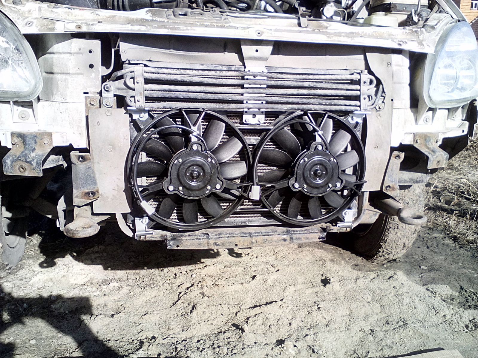

vingod 159 Опубликовано 18 апреля, 2015 я бы радиатор масляный вниз спустил а вентиляторы наверх Поделиться этим комментарием Ссылка на комментарий
Андрей 72 3 Опубликовано 19 апреля, 2015 Понял уже ошибку этой конструкции, вчера исправил.Винты сейчас сверху. Поделиться этим комментарием Ссылка на комментарий
vingod 159 Опубликовано 19 апреля, 2015 фото давай! а вообще надо типа инструкции или сметы. и фото отчёт вот тогда цены не будет Поделиться этим комментарием Ссылка на комментарий
Андрей 72 3 Опубликовано 19 апреля, 2015 В 19.04.2015 в 14:24, vingod сказал: фото давай! а вообще надо типа инструкции или сметы. и фото отчёт вот тогда цены не будетПеределал систему доп. охлаждения. Сейчас в тестовом режиме. Поднял радиатор сантиметров на 10, винты поставил сверху, масляный радиатор снизу, проводку на вентиляторы поменял на кг 2x2,5 (сначала провода использовал первые попавшиеся, карлсоны жрут электричество хорошо, на провода не скупитесь), крепления изготавливались из подручных металлических пластин и уголков при помощи болгарки, дрели и рулетки. Пострадал бампер... слегка смахивает на Франкинштейна... Перенес номерные знаки вниз, в радиаторной решетке вырезаны доп. отверстия для лучшего обдува. По деньгам: Электро винты от Нивы - 2800р. + 160р. провод кг 2x2,5 - 5 метров + кнопка 15р. + доп. датчик температуры 200р. + пара хомутов 50р. + трубка для термо датчика 150р. + ещё пара метров провода, клеммочки, болтики, винтики, шайбы, гайки, уголки, изолента, припой, паяльник, пистолет для клеевого карандаша - бесценные гаражные залежи!!! + пиво товарищам за помощь. В общем тысячи 3500-4000. Так же была куплена электро помпа бош 1900р., на днях буду ставить, запитаю вместе с винтами.Надеюсь решу вопрос с термоударом после остановки двигателя.Вроде все, если что вспомню - допишу.Фото чуть позже. 1 Поделиться этим комментарием Ссылка на комментарий
Серёга Бешеный 15 Опубликовано 28 апреля, 2015 В 19.04.2015 в 19:29, Андрей 72 сказал: Переделал систему доп. охлаждения. Сейчас в тестовом режиме. Поднял радиатор сантиметров на 10, винты поставил сверху, масляный радиатор снизу, проводку на вентиляторы поменял на кг 2x2,5 (сначала провода использовал первые попавшиеся, карлсоны жрут электричество хорошо, на провода не скупитесь), крепления изготавливались из подручных металлических пластин и уголков при помощи болгарки, дрели и рулетки. Пострадал бампер... слегка смахивает на Франкинштейна... Перенес номерные знаки вниз, в радиаторной решетке вырезаны доп. отверстия для лучшего обдува. По деньгам: Электро винты от Нивы - 2800р. + 160р. провод кг 2x2,5 - 5 метров + кнопка 15р. + доп. датчик температуры 200р. + пара хомутов 50р. + трубка для термо датчика 150р. + ещё пара метров провода, клеммочки, болтики, винтики, шайбы, гайки, уголки, изолента, припой, паяльник, пистолет для клеевого карандаша - бесценные гаражные залежи!!! + пиво товарищам за помощь. В общем тысячи 3500-4000. Так же была куплена электро помпа бош 1900р., на днях буду ставить, запитаю вместе с винтами.Надеюсь решу вопрос с термоударом после остановки двигателя.Вроде все, если что вспомню - допишу.Фото чуть позже.А зачем подымал радиатор??? Поделиться этим комментарием Ссылка на комментарий
Андрей 72 3 Опубликовано 28 апреля, 2015 В 28.04.2015 в 07:00, Серёга Бешеный сказал: А зачем подымал радиатор???Писали неоднократно на форуме, что способствует лучшему охлаждению, вот и решил попробовать.Неделю откатал уже, вроде поинтереснее стало. Думаю поднятие радиатора пошло на пользу. Поделиться этим комментарием Ссылка на комментарий
