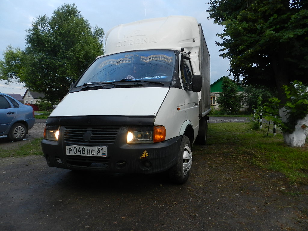

встроил отражатели в корпус фар. Лампочка обычная 12В 21W
около 4-5 часов работа заняла
Питание от замка зажигания, дополнительно через кнопку, если надо будет ночью ехать на ближнем
по трассе видят меня все, полиция вопросов не задаёт.
была разбитая фара от калины, отражатель разрезал на две части и каждую половинку прикрепил внутри фары.
установил патрон с лампой и все.

молодец.симпатично. а реснички у тебя заводские или сам делал?
спасибо.
реснички самодельные. Сделаны из ветровиков задних дверех девятки. они прозрачные,слегка затемнены.
просто отрезал по длинне и приклеил на 3М скотч
а на самих дверях также ветровики от девятки.
подходят на ура.
