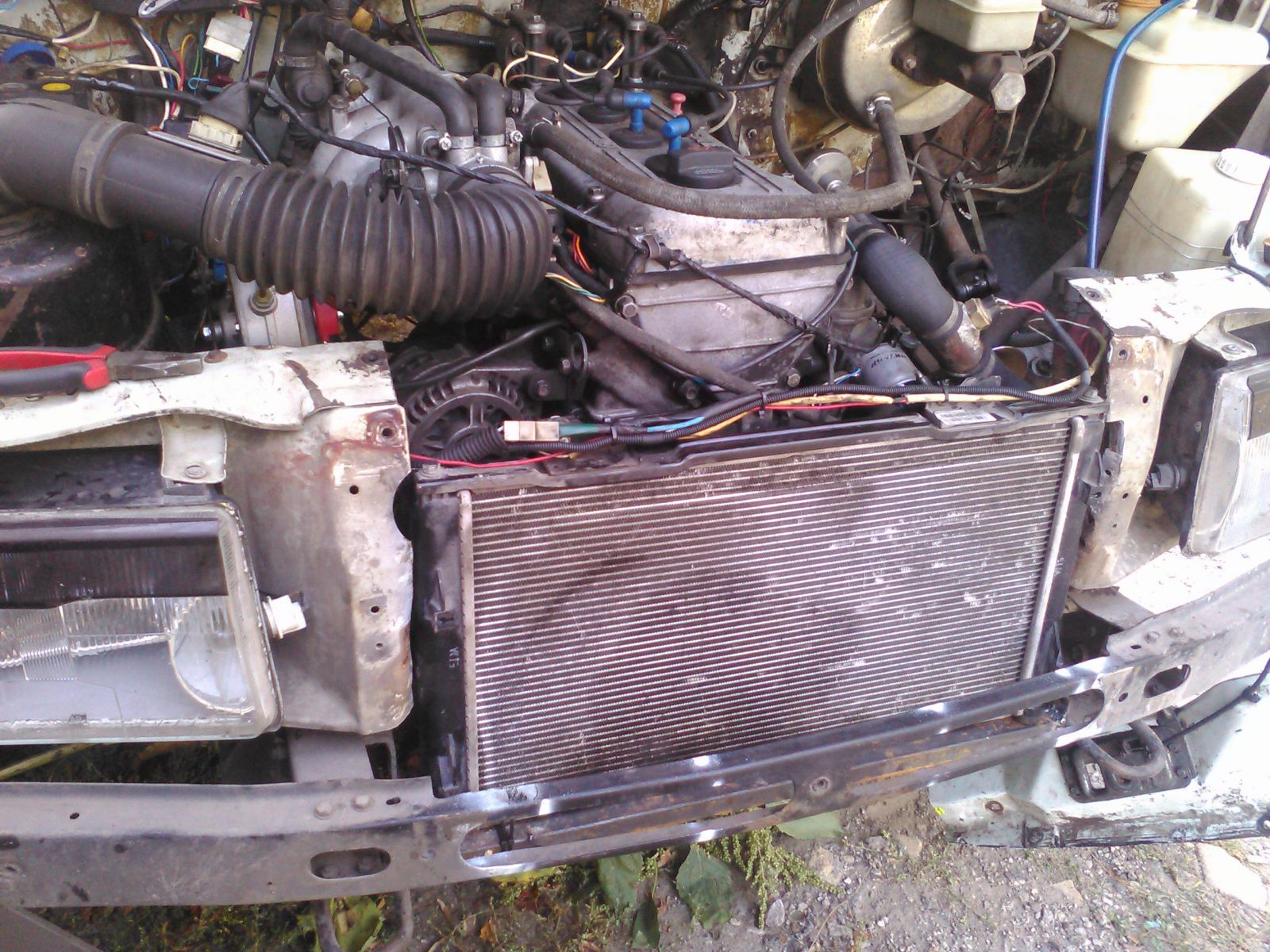

летом поставил, приварив к раме подиум для штырей радиатора. (к кабине радиатор нигде не закреплен)
по высоте он сантиметра 3 уступает родному. Однорядный. Но соты широкие.
Сравнивал двухрядный родной с приоровским... ширина сот у приоровского больше чем вместе взятых два ряда родного радиатора.
Патрубки выходят на одну сторону (к помпе), от гусака избавился.
Охлаждение хорошее, все лето с ним откатал, вентилятор конечно же включался, но не чаще чем с моим бывшим трёхрядным медным.
Вентилятор много лопостной, около минуты работы и температура упала
Сейчас холода начались, вентилятор только изредка после кратковременной стоянки включается когда завожу.
в салон вывел кнопку на три положения: автомат. включение, принудительно и выкл. Стоит световой индикатор включения вентилятора (вдруг реле китайпрома не сработает), подстраховка.
ругайте)

световой индикатор это обычный светодиод с резистором. я его в панель врезал.
Самое интересно... Начиная со 100 км в час светодиод начинает слегка светиться. Скорее вентилятор от потока воздуха крутиться.
интересно наблюдать. Как только 90-95 он гаснет

З.ы. на фото виден врезаный датчик включения вента, и все патрубки идут на одну сторону.

 как используется авто?возишь ли перегрузы,размеры будки(высота ,ширина)спойлер есть или нет? будущим летом надо будет радиатор поменять,может на вазовском остановлюсь...
Включение электровентилятора нужно было подсоеденить через блок управления., и ненужно рыле и световых индикаторов
у меня с волги стоит и карлсон волговский, всё норм, брал уже с таким радиатором
