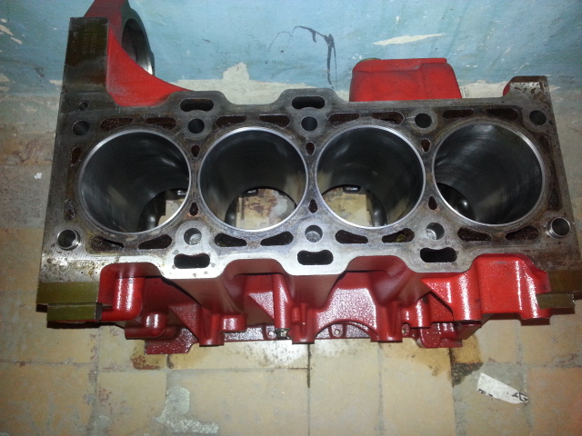

Gазелеvod 24 Опубликовано 13 февраля, 2016 каков пробег до ремонта? Поделиться этим комментарием Ссылка на комментарий
sk139 3 Опубликовано 13 февраля, 2016 каков пробег до ремонта?пробег небольшой. гильзовали потому что развалилось компрессионное кольцо и задрало стенку блока в третьем цилиндре. Поделиться этим комментарием Ссылка на комментарий
gazelist56 356 Опубликовано 13 февраля, 2016 в деньгах сколько? Поделиться этим комментарием Ссылка на комментарий
sk139 3 Опубликовано 14 февраля, 2016 в деньгах сколько?ну гильзы брали вот по 1800, плюс работа 15000. итого 22200 рублей вышло. при стоимости нового блока около 70 000 вполне демократично выходит. Поделиться этим комментарием Ссылка на комментарий
Maksimuhin 3 Опубликовано 18 февраля, 2016 Где, территориально тебе гильзовали? Сам из Московской области (Юг) тоже нужно гильзовать. Поделиться этим комментарием Ссылка на комментарий
sk139 3 Опубликовано 20 февраля, 2016 екатеринбург Поделиться этим комментарием Ссылка на комментарий
газель2005 2 662 Опубликовано 23 февраля, 2016 интересно это, что за специалисты которые блок после этого не фрезернули? Поделиться этим комментарием Ссылка на комментарий
sk139 3 Опубликовано 23 февраля, 2016 А зачем,если все притерто? Ни блок ни голова не поведено.машина собрана и прекрвсно ездит уже Поделиться этим комментарием Ссылка на комментарий
газель2005 2 662 Опубликовано 23 февраля, 2016 .Кто притерт? Там даже на блоке следы виднеется сильного перегрева.Они их,что с помощью температуры загоняют тогда ? Поделиться этим комментарием Ссылка на комментарий
sk139 3 Опубликовано 24 февраля, 2016 если перегрев и был, то не настолько критичен как Вы полагаете. Иначе была бы нарушена геометрия блока, что замеры не показали. Ну и думаю что при расточке металл бы начал выкрашиваться и не позволил нормально расточить. в любом случае повторюсь мотор уже собран и прекрасно бегает, поэтому не собираюсь оправдывать ремонтников или хаять, их квалификацию теперь сможет выявить только время. 1 Поделиться этим комментарием Ссылка на комментарий
