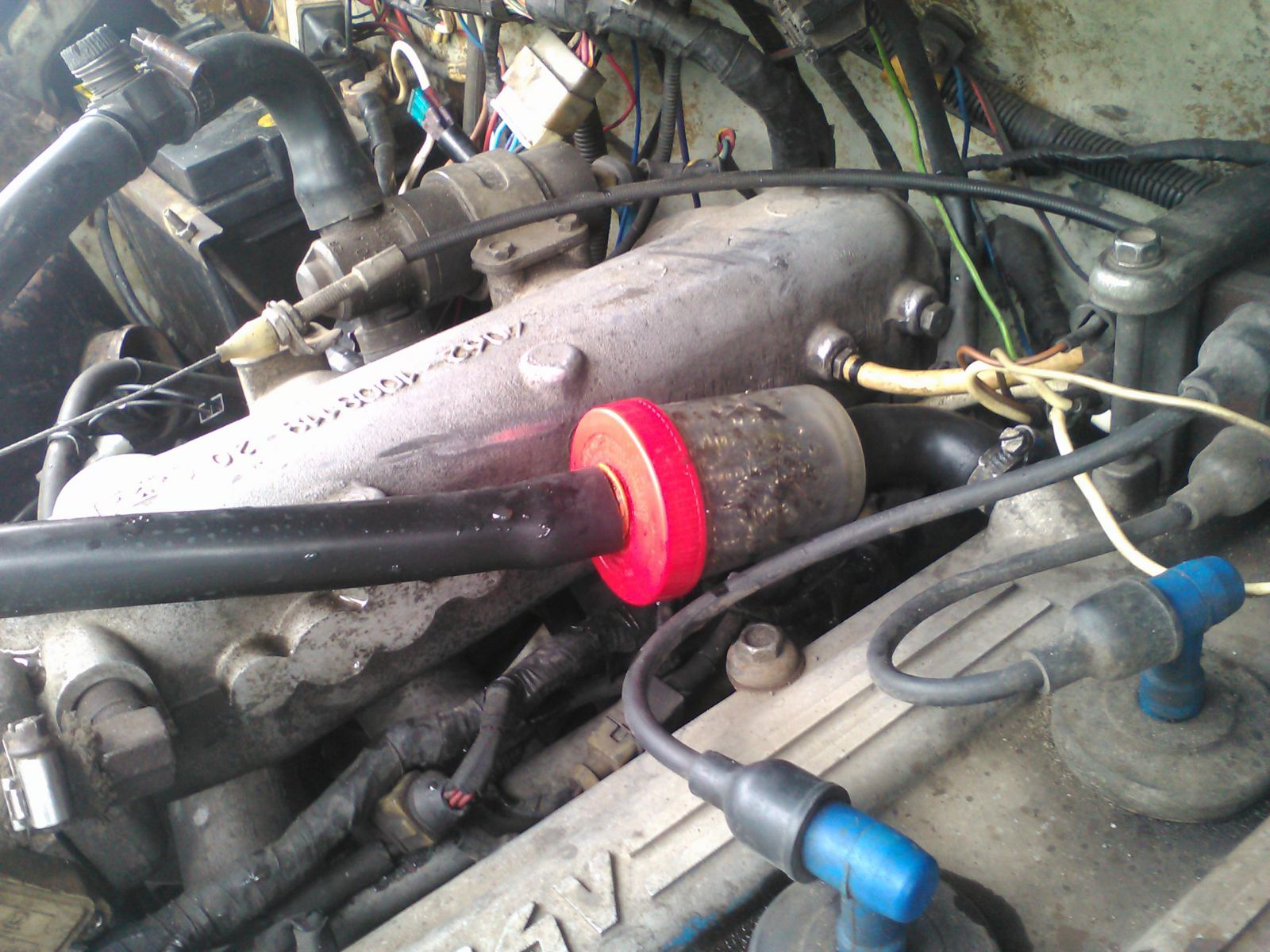

Эффективная скажу я вам штука
Держит конденсат в холодное время суток, уменьшает расход масла, если двиг подустал.
Сделал из двух штуцеров (сад,огород), металлическая губка для мытья посуды, контейнер для сбора анализов.
Итого 50 рублей изделие вышло.
  • Нравится 3
ночью в нём замерзает конденсат,утром выдавливает масло.
Ошибочное мнение. Сечение такого диаметра не позволит. Поверь.
Проверено уже как Тремя годами и морозами под 35 градусов.
фот бы по-больше не помешало.как трубки прикреплены к емкости на которые патрубки надеты?
я сделаю фотоотчет отдельной темой.
дополню: Литр масла я доливал раз в 2500 км пробега.
с этим бачонком проезжаю 6000 тысяч и литр доливаю.
дросель газа всегда сухой, уже забыл когда мыл его
конденсата нет

Надо будет себе подобный сколхозить. Удобно ещё и тем, что загрязнение "фильтра" визуально можно оценить, а разбирается-промывается на раз!
