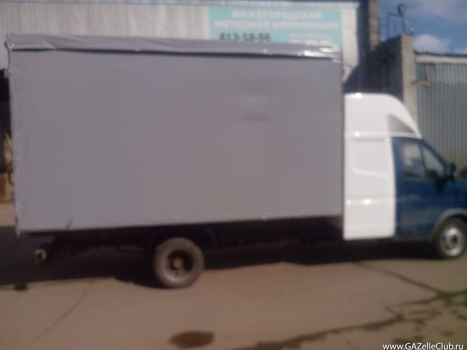

Slava44 212 Опубликовано 16 апреля, 2016 свидетельство получил, осталось в ГИБДД, без вопросов, будет 2844SA, качество смотря чего..по спалке по мелочи пока, стучат фиксаторы верхней полки, вроде устранимо, по кузову замечаний много конечно, покраска по голому металлу, петли фиксации груза надо переделывать, штора вроде ничего.. Делал спалка + удлинение автомаш, из 2705 делают только они, чайка не берется, да и ценник у чайки кусается, а кузов мир газелей. Цена вопроса что то под 270 с документами (16 тыс) В цвет покраска спальника еще +25 т.р., буду красить в белый, кабину не мешало б подновить, ибо 2008 год все таки.. Поделиться этим комментарием Ссылка на комментарий
Slava44 212 Опубликовано 16 апреля, 2016 Впечатления конечно классные)) можно встать в рост, я 182 см, спал ночь в ней, как дома, тепло, тихо, удобно, снизу здоровый ящик для вещей, но надо делать полки, перегородки, иначе будет большая куча мала)) надо делать упоры для нижней полки, иначе туда не забраться. на ходу стало намного тише, убрался гремящий кузов 2705, машина, конечно стала мягче, ибо тяжелее и база удлинилась. теплее, гнал в конце марта, печку практически не включал, все таки спальник утеплен, но вытяжки нет, потеют стекла, приходится немного приоткрывать стекла.А так еще в рейсе она не была, должны оттуда прислать св-во, тут у нас схожу в гибдд, перерегистрирую и тогда в путь... 2 Поделиться этим комментарием Ссылка на комментарий

Slava44 212 Опубликовано 19 апреля, 2016 раньше 4.5 было, сейчас вроде под 5 можно, т.к. есть ОТТС на газель с 6 ти метровым кузовым Поделиться этим комментарием Ссылка на комментарий

Slava44 212 Опубликовано 19 апреля, 2016 120 тыс установить спалку Поделиться этим комментарием Ссылка на комментарий

Slava44 212 Опубликовано 22 апреля, 2016 мне вся переделка обошлась в 270 что то, изотерм наверное дороже получится... плюсы тут в спальнике, кабина удобнее фермера, как вариант найти 2705 в хорошем состоянии и переделать ее. По деньгам незнаю, сами считайте. Кузов у меня стандарная еврейка, 4,2*2,15*2,3 по наружке, длину машины не мерял, см на 10 короче такого ж фермера.. по времени что нибудь месяц в общей сложности, может немного поменьше получится, я из за газа дольше занимался, там же еще метана 6 баллонов по 35 кг под кузовом)) вчера, кстати, первый рейс, средний расход 14 м3 при среднем грузе 1500 кг, при скорости 80 км/ч Поделиться этим комментарием Ссылка на комментарий
Slava44 212 Опубликовано 22 апреля, 2016 новая больше ляма получится с 405 м и метаном, а этой пробег 100 тыс. км, перебрано почти все, что вызывало подозрения, что то уже переделано лучше чем с завода, осталось салон облагородить... Плюсы 2705 еще в безномерной раме, потом без проблем поменять можно. Вообще если интересно, звони 89159256717 Ярослав Поделиться этим комментарием Ссылка на комментарий
