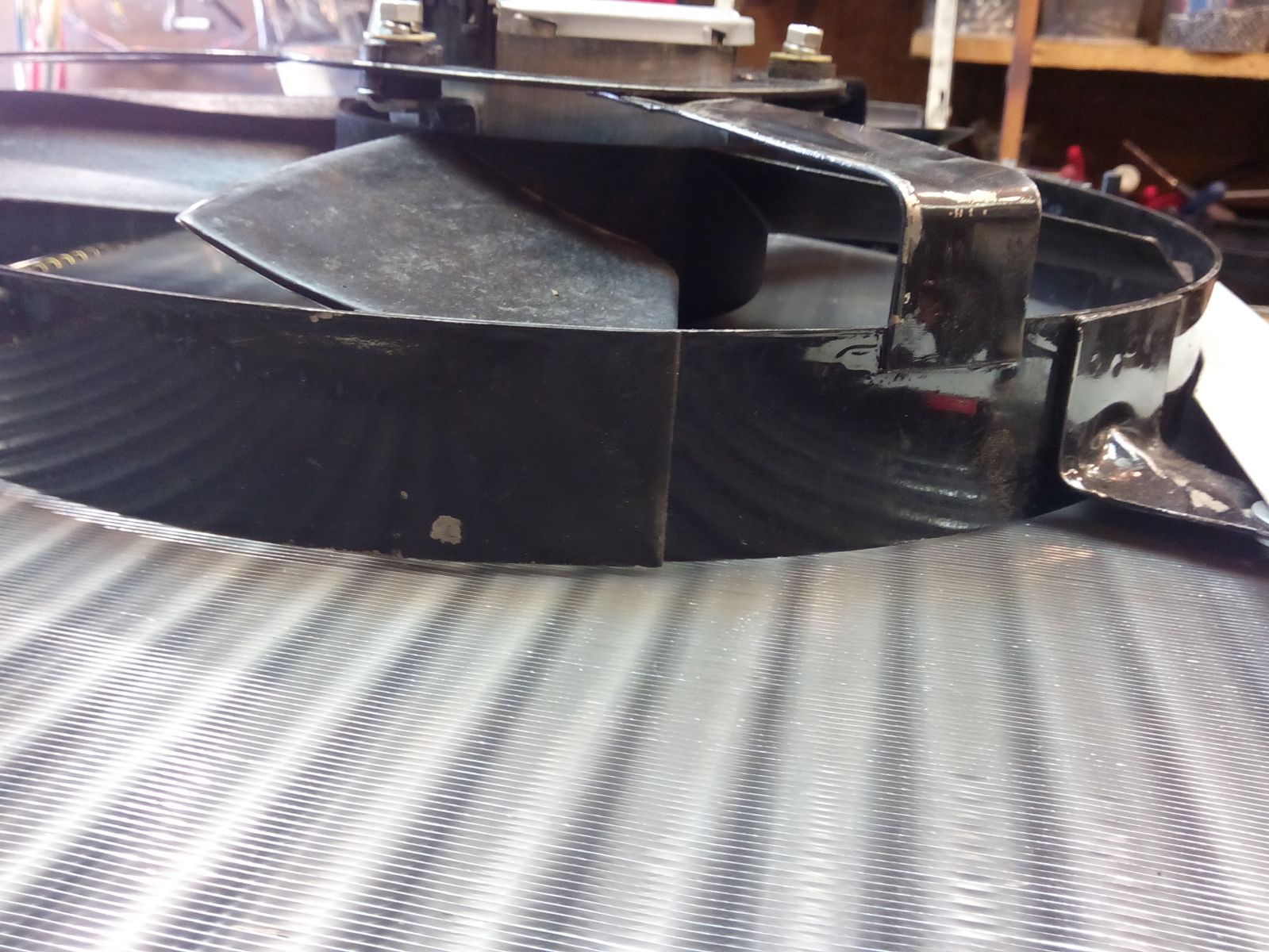

Охлаждать так как следует, сморим зазоры более внимательно!

кожух нужно делать а не зазоры уменьшать, с такими зазорами можешь трубки повредить
диффузор только он правильно называется
Сварил недавно диффузор на 2704 http://www.gazelleclub.ru/forum/topic/1821-elektro-ventiliator-vmesto-mufty/page-140?do=findComment&comment=1550541
Ранее на 2705 такой же пропеллер в рамке посадил на резинку, перекрыв эту щель. http://www.gazelleclub.ru/forum/topic/1821-elektro-ventiliator-vmesto-mufty/page-75?do=findComment&comment=760330
