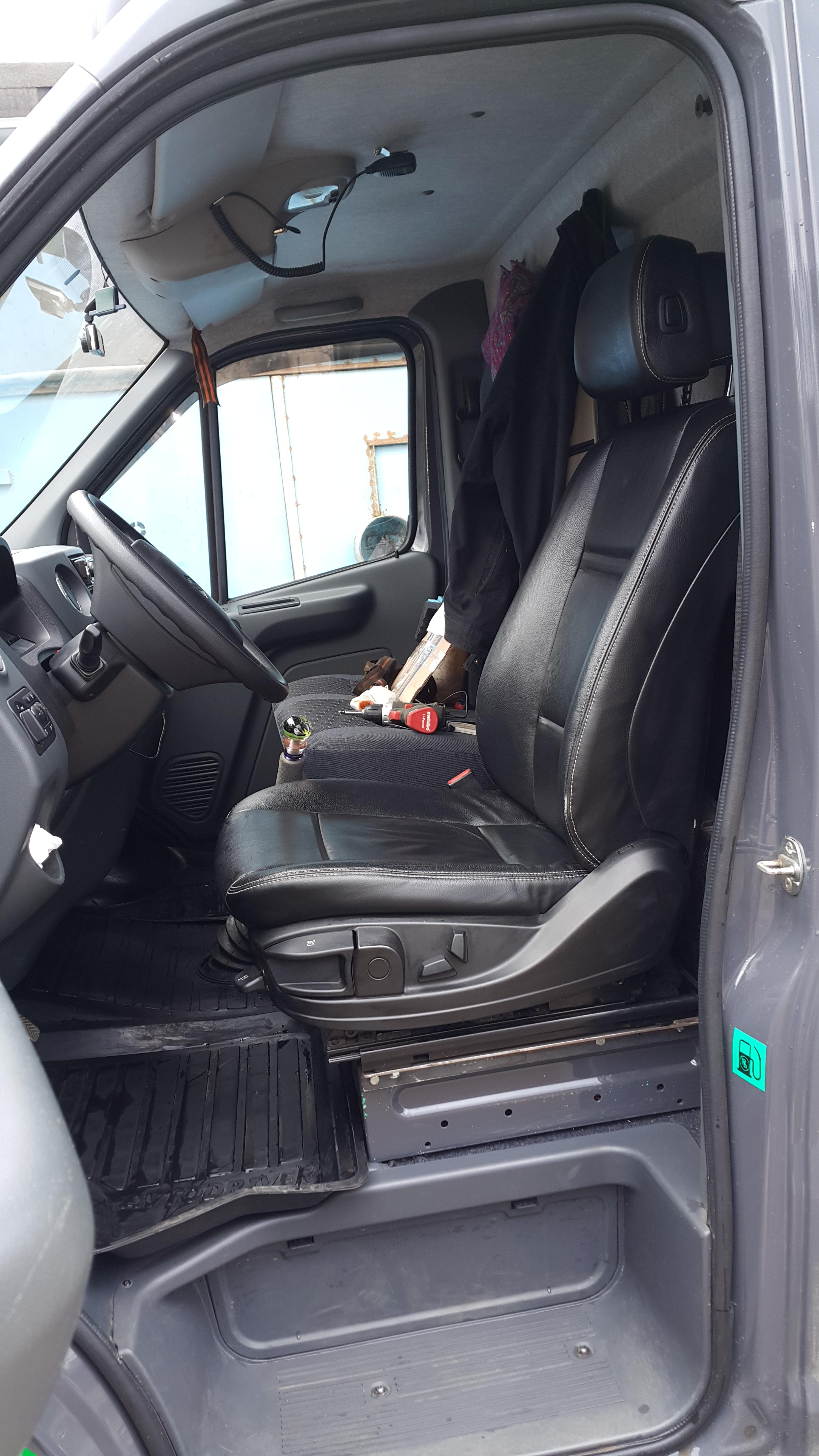

Dimon 223 7 Опубликовано 23 июня, 2016 Мне нравится .Наклон подушки и продольное перемещение механика,лифт сиденья и наклон спинки -электро + подогрев. Поделиться этим комментарием Ссылка на комментарий
Серёга Бешеный 15 Опубликовано 24 июня, 2016 От чего это сиденье??? Поделиться этим комментарием Ссылка на комментарий
Dimon 223 7 Опубликовано 24 июня, 2016 БМВ Х5 2008 г.в. Поделиться этим комментарием Ссылка на комментарий
Den_ 203 Опубликовано 24 июня, 2016 Крепления переделывать нужно? Наверное в обычную Газель-микроавтобус не пойдет? И какова цена такого сиденья? Поделиться этим комментарием Ссылка на комментарий
Dimon 223 7 Опубликовано 24 июня, 2016 По салазкам оно шире на ~55 мм. Добавлял уголки с каждой стороны. На Бизнес ставил без переделок от Рено Меган как продавец сказал. Только дырки в нужном месте просверлил. Купил на Авито за 5000 рублей. Фотка со старой машины. Поделиться этим комментарием Ссылка на комментарий
Dimon 223 7 Опубликовано 24 июня, 2016 По салазкам оно шире на ~55 мм. Добавлял уголки с каждой стороны. На Бизнес ставил без переделок от Рено Меган как продавец сказал. Только дырки в нужном месте просверлил. Купил на Авито за 5000 рублей. Поделиться этим комментарием Ссылка на комментарий
