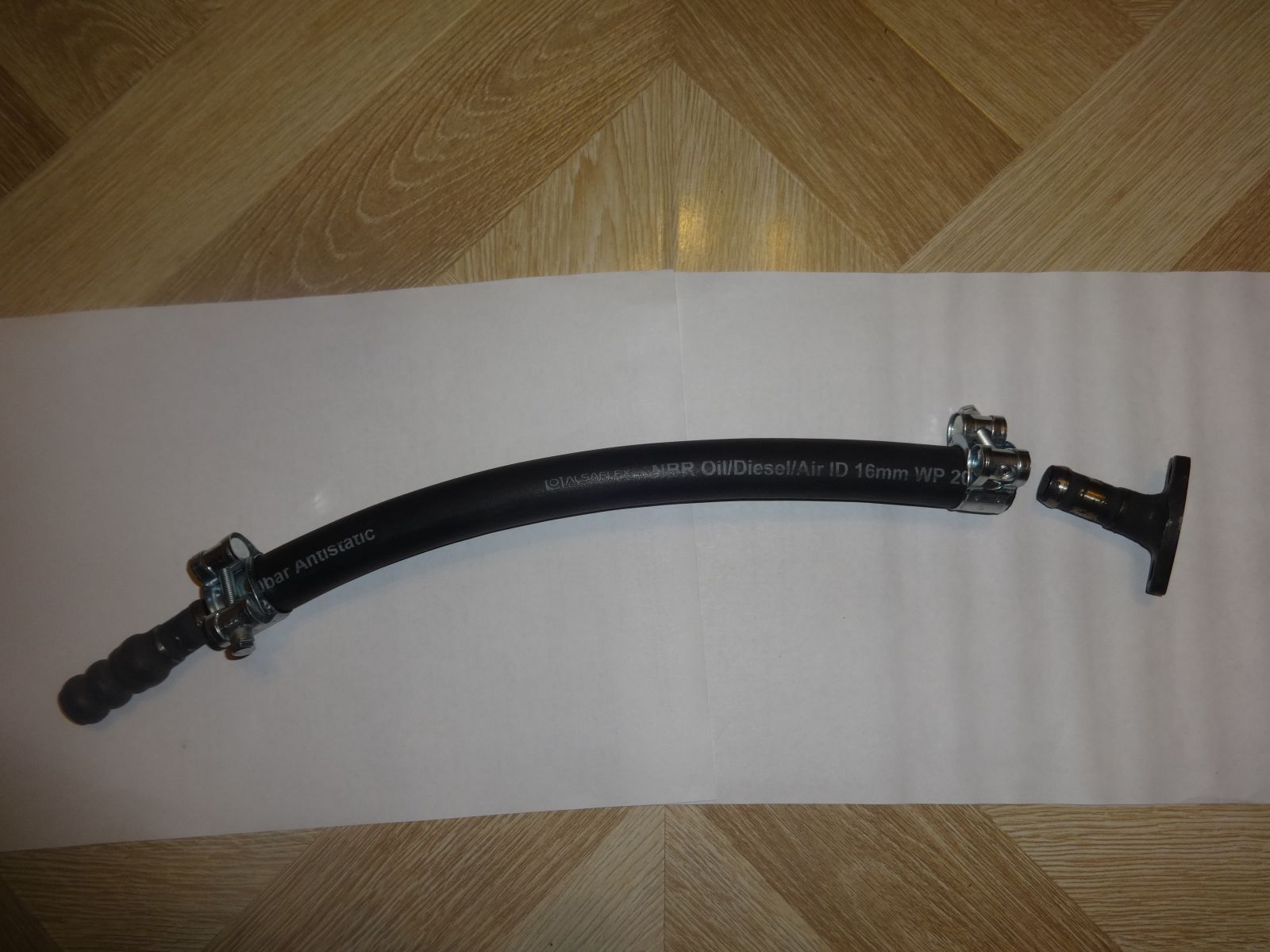

На днях менял масло, обратил внимание на эту трубку. Сложно было не обратить на неё внимание — масло с неё капало. Мне повезло. Что бы больше не ловить удачу за хвост, кардинально решил всё исправить. Стальные входы, маслостойкий шланг и силовые хомуты. Это вряд ли внезапно мотор без масла оставит.
Морально я был к этому готов, т.к. у многих эти трубки лопались и как следствие капитальный ремонт. Поэтому всё было заранее припасено и ждало своего часа.

да, к сожалению это одно из маленьких бед этого мотора, радует что больших нет бед!
Гораздо эффективнее поставить механический датчик давления масла.
Он не спасёт от обрыва трубки. Зато можно наблюдать, как падает давление масла, если только не пропустить этот момент, там же нет зуммера.
