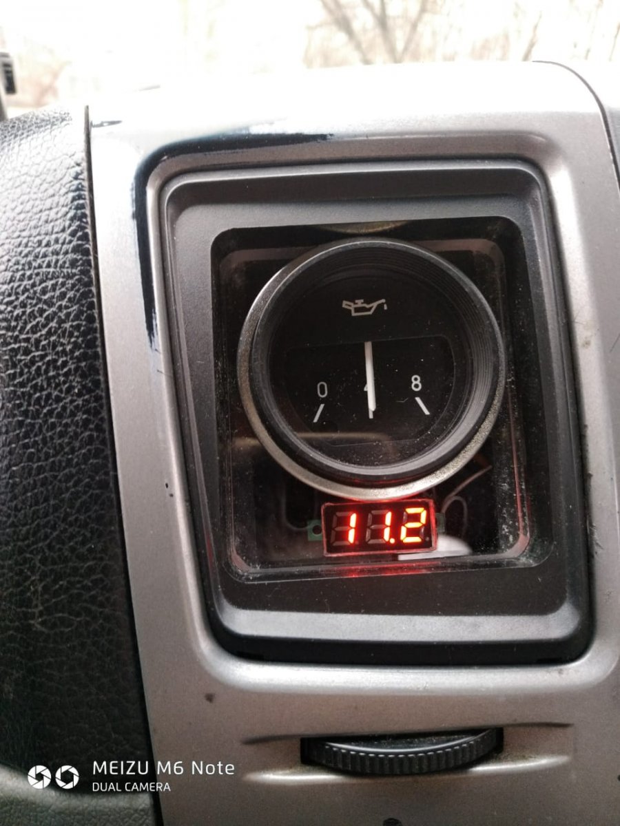

Москаль 222 Опубликовано 21 ноября, 2019 если что, то это индикатор масла (электрический) датчик "бочёнок" тоже могу ... выложить Поделиться этим комментарием Ссылка на комментарий

Москаль 222 Опубликовано 18 декабря, 2021 слева по ходу под патрубком есть заглушка, датчик - "боченок", нарезал резьбу м10/1 и закрутил, как к себе домой! См. на боченке и датчике должна быть маркировка под одно и тоже давление и напряжение. 1 Поделиться этим комментарием Ссылка на комментарий

wlaleks 54 Опубликовано 21 декабря, 2021 Боченок от 2106 или Газ???? Если нравится твой прибор(от 2106).то и боченок должен быть от 2106.А так есть штатная заглушка.вынимаешь ее и ставишь родной газовский прибор.Ничего пилить и разрушать не надо.Будет покрасивее твоего чуда. Поделиться этим комментарием Ссылка на комментарий
вилли 896 Опубликовано 21 декабря, 2021 В 21.12.2021 в 13:39, wlaleks сказал: Боченок от 2106 или Газ???? Если нравится твой прибор(от 2106).то и боченок должен быть от 2106.А так есть штатная заглушка.вынимаешь ее и ставишь родной газовский прибор.Ничего пилить и разрушать не надо.Будет покрасивее твоего чуда. А где не подскажешь эта заглушка? Поделиться этим комментарием Ссылка на комментарий
wlaleks 54 Опубликовано 22 декабря, 2021 В 21.12.2021 в 14:41, вилли сказал: А где не подскажешь эта заглушка? На приборку Валдая посмотри.Там два штатных места стандартного размера под ГАЗовские приборы.Амперметр,вольтметр,указатель масла .Манометр нам не нужен,а остальное можно городить. Тюнинг щитка приборов Валдай - поиск Яндекса по видео (yandex.ru) Поделиться этим комментарием Ссылка на комментарий

вилли 896 Опубликовано 25 декабря, 2021 В 25.12.2021 в 17:26, wlaleks сказал: НУ.чо-нашол???? Да я вообще то заглушку в блоке искал)),подсказали что через тройник в штатное место можно прикрутить Поделиться этим комментарием Ссылка на комментарий
