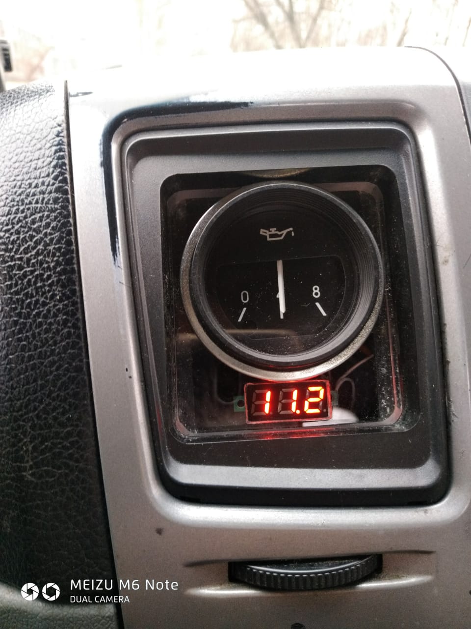

если что, то это индикатор масла (электрический) датчик "бочёнок" тоже могу ... выложить

А в штатное место и штатный прибор установить ? Зачем воздуховод портить?
  В 21.11.2019 в 18:48, Москаль сказал:
...И куда поставил,тоже)))
слева по ходу под патрубком есть заглушка, датчик - "боченок", нарезал резьбу м10/1 и закрутил, как к себе домой! См. на боченке и датчике должна быть маркировка под одно и тоже давление и напряжение.

Страшный такой, на али копеечные индикаторы цифровые есть , со своим боченком.
А так лучше уж механический с такой блямбой.
Боченок от 2106 или  Газ????  Если нравится твой прибор(от 2106).то и боченок должен быть от  2106.А так есть штатная  заглушка.вынимаешь ее и ставишь родной газовский  прибор.Ничего пилить и разрушать не надо.Будет покрасивее  твоего чуда.
А где не подскажешь эта заглушка?

На приборку Валдая посмотри.Там два штатных места стандартного размера под ГАЗовские приборы.Амперметр,вольтметр,указатель масла .Манометр нам не нужен,а остальное можно городить.

Да я вообще то заглушку в блоке искал)),подсказали что через тройник в штатное место можно прикрутить
