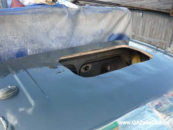

avforadi 25 Опубликовано 15 июня, 2009 А че когда крышу пилил ее повело ?Чем пилил лобзиком? Поделиться этим комментарием Ссылка на комментарий
Гость Опубликовано 15 июня, 2009 Ты отстучал рёбра жёсткости??? Поделиться этим комментарием Ссылка на комментарий
дёма 9 Опубликовано 15 июня, 2009 А че когда крышу пилил ее повело ?Чем пилил лобзиком?пилил болгаркой(аккуратно),но решил попросить знакомого приварить полуавтоматом,от этого и повело. Поделиться этим комментарием Ссылка на комментарий
дёма 9 Опубликовано 15 июня, 2009 Ты отстучал рёбра жёсткости???нет,на форуме в теме пока ещё есть другие фотки(со всем процессом установки) Поделиться этим комментарием Ссылка на комментарий

Гость Опубликовано 20 июня, 2009 привет хотел спросить крышу от сварки сильно повело со стороны сильно заметно Поделиться этим комментарием Ссылка на комментарий
дёма 9 Опубликовано 21 июня, 2009 привет хотел спросить крышу от сварки сильно повело со стороны сильно заметнобез шпаклёвки,сильно повело.ну а перед покраской обязательно выравнивать Поделиться этим комментарием Ссылка на комментарий
