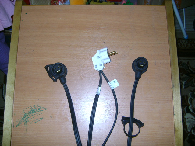

Вот так он выглядит, скажи при езде ты их снимаеш или обратно заклушку заворачиваеш

Поменял американскую вилку на российскую.
Вот так выглядит подключение к внешней разетке.

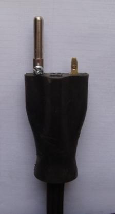

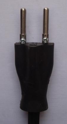

Американскую вилку можно просто срезать и поставить евро, можно купить переходник либо переделать. Переделать вилку можно достаточно быстро. Вот нашел в инете:
Для этого подбираем 2 контактные гильзы (от любой разборной евровилки), обтачиваем напильником штыри на американской вилке, убираем круглый штырь (это масса) и все. Вид конечно же не ахти, но как вариант кому не хочется срезать родную вилку :D
