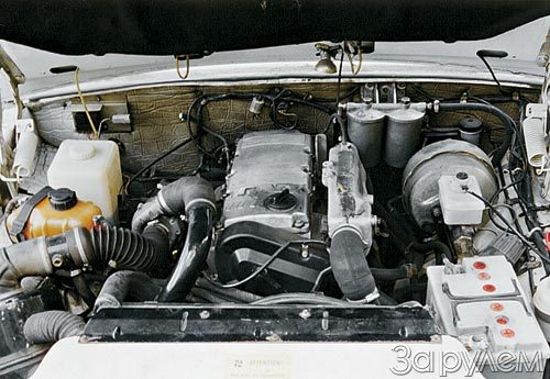

За работу взялись споро: сам охладитель установили перед радиатором охлаждения двигателя, проложили воздушную магистраль от компрессора к охладителю, другую - от охладителя к впускному коллектору. Последний тоже заменили, он теперь несколько другой конфигурации. Напоследок заменили блок управления двигателем. Ну, попробуем, что получилось?

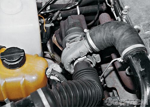

Патрубок от компрессора уходит вперед, к охладителю, и от него переходит к новому впускному коллектору.

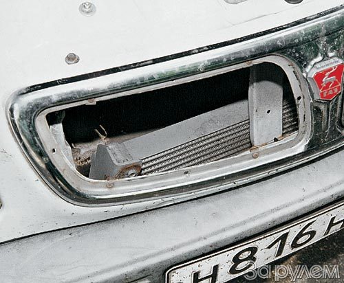

Сам охладитель стоит перед радиатором системы охлаждения.

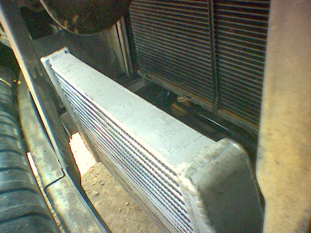

фотки кулера.

парни! а какого размера нужен интеркулер на волгу? по фоткам - где-то 500х250 мм а есть и 270х180 под импортные дизеля - что брать?
Евгений САХА
Волговские тоже были 2-х размеров. Подбирай какой понравится. На газели вон совсем масенькие, и все работает

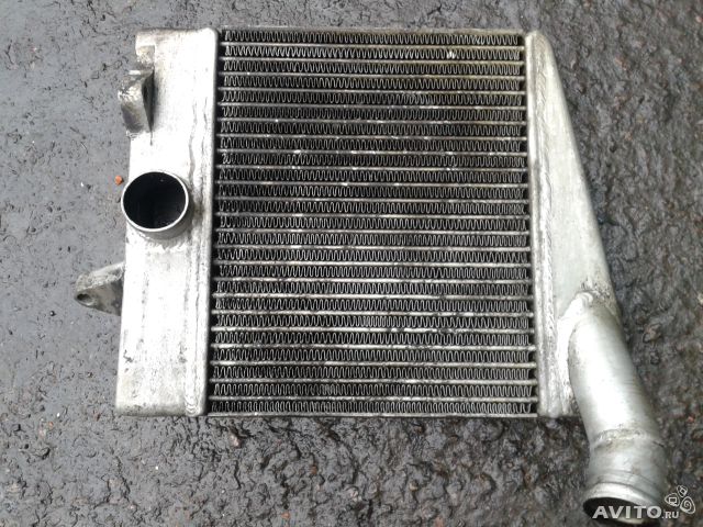

Всё верно, отличаются вход и выход. На модели после 2003го лучше (удобнее) ставить нового образца. До 2003 (квадратные фары) старого образца. Комплект труб для подключения кулеров  прилагается.

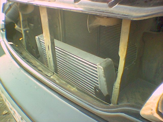

..Парни,на кулере н.о.снизу есть 2-а технологических отверстия(я так понимаю что это сделано под воздухозаборник?).Во всяком случае сделал вот так-
bio-dizel
Именно. На моём с завода козырёк стоял, но после полётов в деревне оторвался. Собираюсь из гибкого пластика вырезать и приладить. Если бампер от бизнеса желательно заглушку от галогена убрать.
