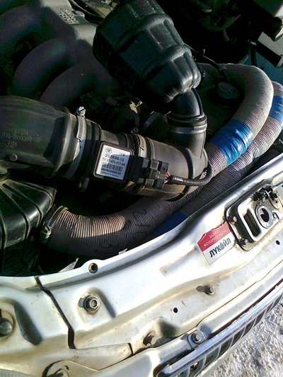

Zverovod 0 Опубликовано 21 ноября, 2011 Ещё можно применить такое решение, пользуюсь уже 3 зимы. Никаких проблем больше не возникало. А в первую зиму выдавило масло через кольца клапанной крышки. Заантикорил всё днище до заднего бампера. Мороз был -32. Купил 5 патрубков от жигулей классики. Соединил между собой пластиковыми колпачками отрезов днище от колпачков и замотал изолентой. Теперь воздух поступает чуть подогретый. Зимой 2010 года вовремя не установив свою конструкцию, после сильной метели образовались перемёты на дороге, проезжая их машина заглохла. Воздушный фильтр был полностью забит плотным снегом. Поделиться сообщением Ссылка на сообщение Поделиться на другие сайты
