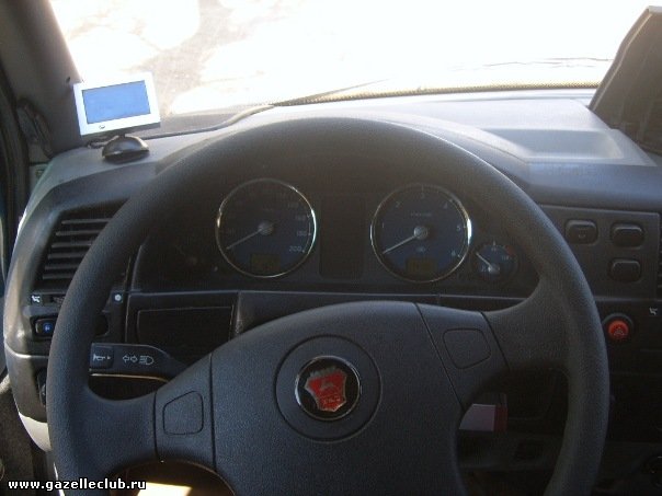

Дмитрий 1 222 Опубликовано 14 мая, 2007 (изменено) Вот привёз из Питера себе панельку приборов нового образца так называемая тюнингованная. Установка проще простого запитать дополнительный контакт плюсом и контак ручьника провести мимо релюхи ну и так же у кого нет ABS подать на этот контакт минус.Вот так смотрится в темноте фотик не смог более качествено зделать фото.Цена приборки в Питере на фучика 3500руб Спасибо Александру за поезку на фучика и гостеприимство. Изменено 8 января, 2017 пользователем Дмитрий Поделиться сообщением Ссылка на сообщение Поделиться на другие сайты

Дмитрий 1 222 Опубликовано 14 мая, 2007 Шалун сказал: Дмитрий Мои поздравления!!!!! А вопросик такой температуру на улице не показывает? Нет температуру за бортом не показыват. хотя былобы хорошо. Цитата И у меня вопросик. А стрелка уровня топлива так же "гуляет" или это от панели приборов не зависит?Нет стрелка нормально даже намного лучьше жмешь по тормозам она так и остаётся на месте при в ключение насоса намного быстрее встает на место. Так же стрелка температуры показыват точьнее у меня на старой было не сходство с БК а на этой показыват точьно. Единственный минус который я увидел это давление масло не совсем понятно что означает 0.0-4 и когда давление падает ниже 0.9 начинает мигать типа низкое давление и получается на холостых на прогретой постоянно мигает Поделиться сообщением Ссылка на сообщение Поделиться на другие сайты

Дмитрий 1 222 Опубликовано 14 мая, 2007 Андрей сказал: Хочу себе такую же :( ,наверное поеду куплю,с тех денег которые на магнитофон собираю!(уже месяц ни как не собиру) ;)Да я не жалею потраченых 3500р смотрится как на иномарках.. ещё бы задействовать все лампочьки которых там просто море даже открыты двери или нет есть не говоря уж о таких как уровень жидкости в тормознухе и в омавателе вобщем придумать бы как всё задействовать. Цитата Дмитрий Очень красиво смотрится,но вместо старой (1 образца)всё равно не поставить,так что не буду и облизываться.Заезжай в Бежецк-хоть полюбуемся Обязательно приеду всему своё время. :blink: Поделиться сообщением Ссылка на сообщение Поделиться на другие сайты

Дмитрий 1 222 Опубликовано 19 мая, 2007 Вчера заглушил ABS на приборке чтоб не горела лампочька постоянно так же подвел кольцевики дверей теперь если двери не закрыты то мигает лампочька дверей привключеном зажигании заграется ещё спотп сигнал а при движении если двер не закрыто то ещё начинает пищать. Тоже самое и сручьником если он поднят.. Вобщем все больше мне нравится эта панель.. Осталось решить проблему с давлением масла. Поделиться сообщением Ссылка на сообщение Поделиться на другие сайты
